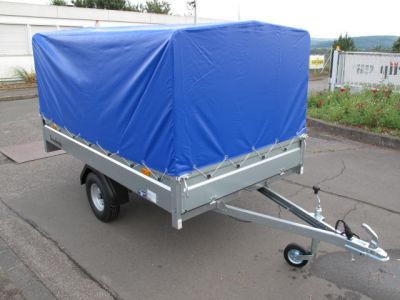

Habe dann meinen alten Hänger verkauft und mir einen neuen Agados Hänger mit blauer Pläne zugelegt, mit Verzurrschienen, alle Seiten zum öffnen, V Deichsel, 100kmh Zulassung usw. Alles mit 750kg:-))
Innenmaße Länge 250cm, breite 150cm und Höhe 140cm
Einfach ein Gestell rein bauen und dann kann man problemlos zwei Karts mit Zubehör transportieren!:-))
Sowas kostet neu etwa 2400€,

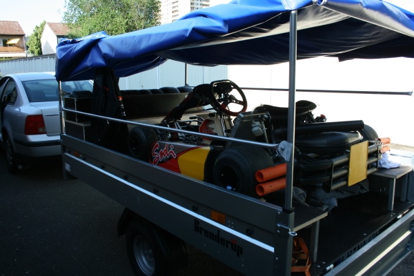

Wir haben uns vor einigen Wochen einen Brenderup 3250 zum Karttransport gekauft und wollen diesen demnächst ein wenig aufbauen. Aktuell zwar nur für ein Kart,
aber ich denke ein zweites ist auch kein großes Problem.
Innenmaße den Anhängers sind: 250 x 142 x 118 cm. Haben den als Winterangebot für 1050 Euro bekommen. Komplett inklusive Plane.

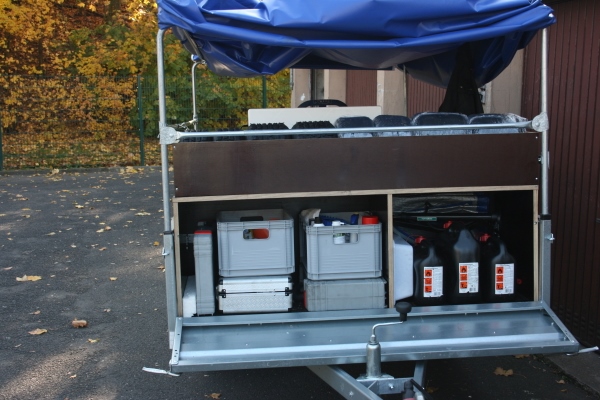

Auf die Idee kam ich durch den Anhänger vom User Wicket. Er hat den selben Anhänger und daraus einen echt tollen Kartanhänger gebaut.
Fotos habe ich mir von ihm zur bildlichen Darstellung ausgeliehen. Hoffe das ist OK.
