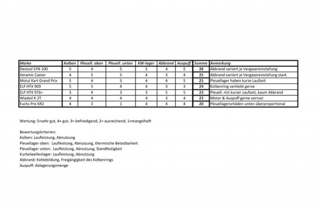

...ist zwar schon etwas älter, habe aber den nachfolgenden angeblich objektiven Test gefunden. Nach dem ist das Denicol SYN 100 das absolut beste Öl, egal ob für Schalter oder nicht.
Vielleicht erklärt sich die Benutzung eines anderen Öls im Rennbetrieb aufgrund dortiger Vorgaben...
