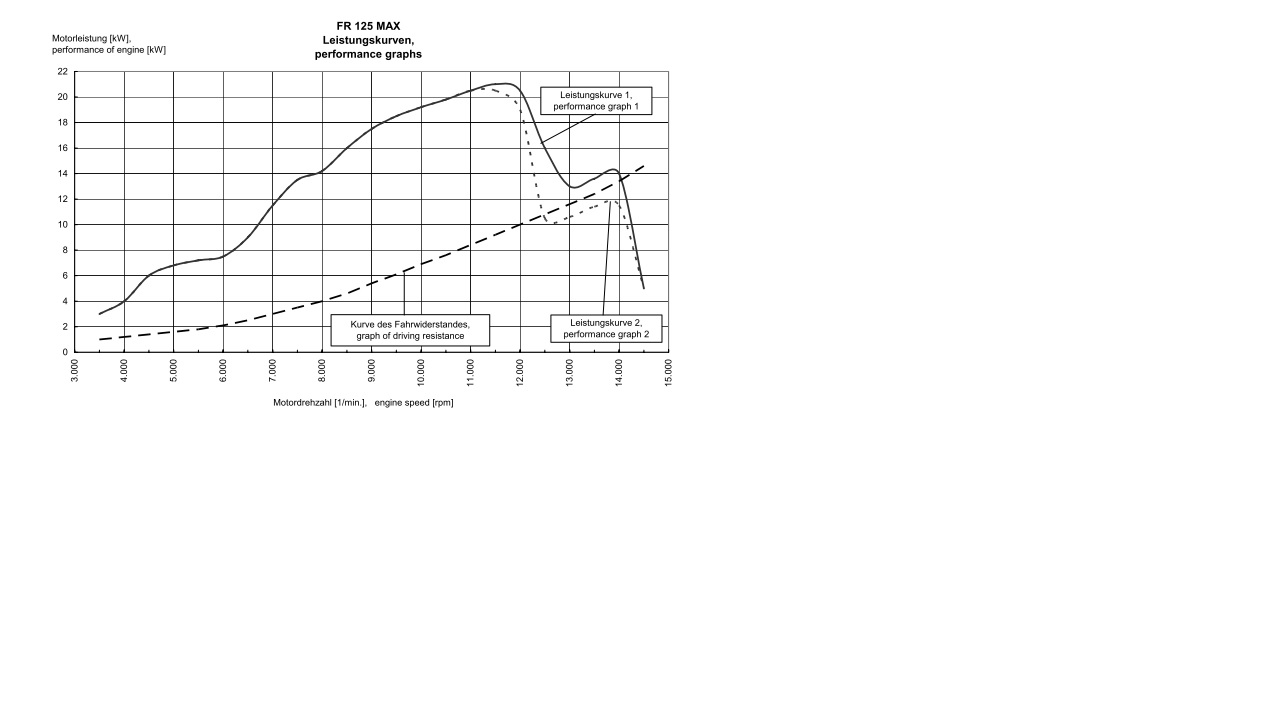

Schaut Dir mal das Leistungsdiagramm aus dem Handbuch an.
Bei 7500 knickt es ab, um bei 8000 wieder anzusteigen. Das ist der Punkt, an dem der Schieber öffnen sollte.

Beitrag von Atom1kk »
also dieses diagramm sollte man nicht so ganz genau nehmen, an vielen stellen weicht er von dem was real ist ab. wenn man die motoren auf dem leistungsprüfstand sieht dann sieht man das schön bei 7500 nen leistungsanstieg, also ab 7500 sollte er voll durchziehen
