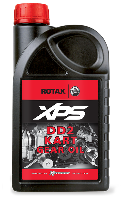

Moin,
ich kann mich da nur Atom KK anschließen...
Ich würde da auch auf keinen Fall Experimente machen !! :S
Persönlich benutze ich auch nur das Original Rotax DD2 Getriebe Öl der Marke XPS/Xeramic (Rotax)
Habe auch noch nie was anderes in mein DD2 gekippt...würde ich auch nicht !! :huh: :S
Im wirklich absoluten Notfall dann halt das normale 15w40 Motoröl.
Der Preis von Ca 40,00 Euro pro Liter für das Originale XPS - Rotax DD2 Öl ist schon etwas hoch aber man kommt lange mit hin.
Und man ist immer auf der sicheren Seite.
Beste Grüße

@ matt81
wie kommst du auf 40€?? es kostet um die 25€ der liter

Der günstigste Online Kartshop wo ich es immer Kaufe will 31,95 Euro pro Flasche + Versandkosten.
Da komme ich um die ca 39,00 Euro... :S :rolleyes:
Hier mal ein Kauf Beispiel - Online Shop:
https://www.ebay.de/itm/1-Liter-ROTAX-K ... SwTm1eTl73
@Atom
Wo bekommst du das für 25,00 Euro ?? 8o Oder wo kaufst du deins immer ?? :thumbup:
Beste Grüße
Matt81

alles was rotax angeht bei wildkart. dort kriegste es für 25€. die haben eigentlich alles da was man braucht zu guten preisen. oder bei beule wenn ich noch was für mein sodi brauche, sowas würd ich nie bei ebay kaufen, ist deutlich teurer als üblich
https://www.wildkartshop.de/Motoren/Rot ... 64226.html

Zum Beispiel hier: https://kartstore24.com/Getriebeoel-XPS-DD2-10L
Kosten: 25,10€
Versand: 5,50€
Ab 200€ Versandkostenfrei
