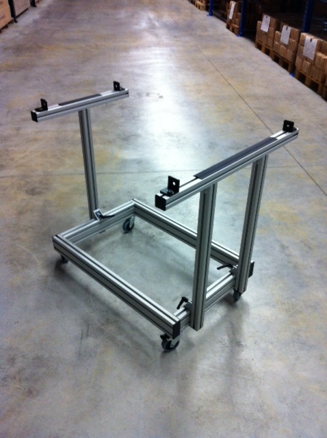

Das grundgestell ist bis jetzt fertig der rest wird heute abend gemacht, bis jetzt kann ich nur eines sagen !
Schröder hatte recht unten mussten zwei streben rein da es sich beim draufstellen verwunden hat jetzt als rahmen ist es um einiges stabiler !
Wenn ich es habe setz ich nochmal ein bild rein bis jetzt bin ich guter dinge dass es so klappt und stabil genug ist !

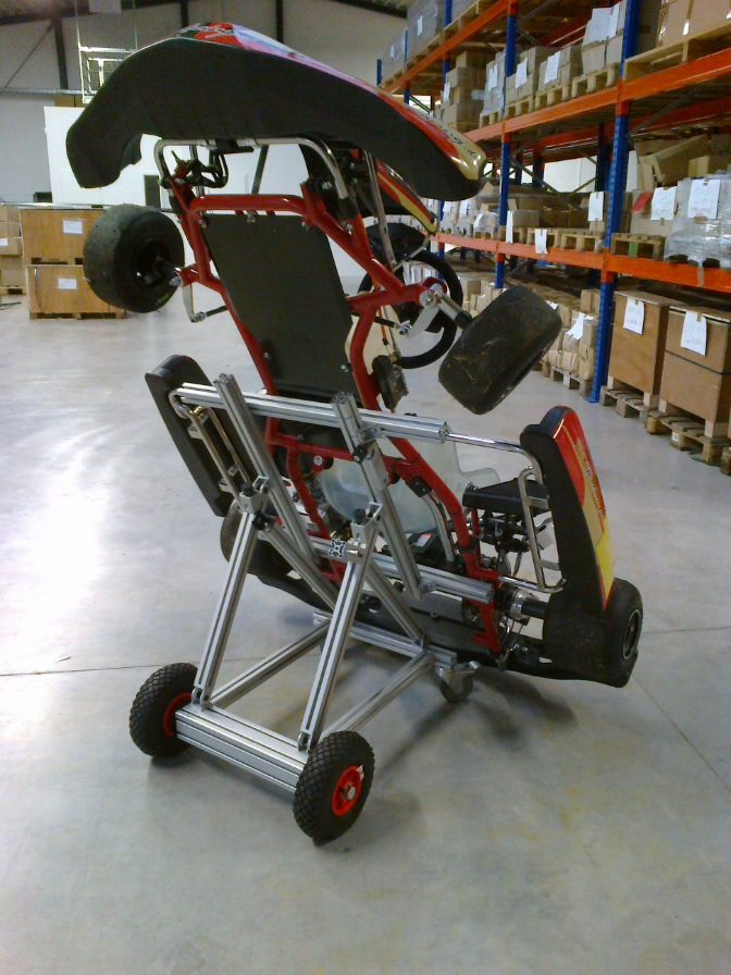

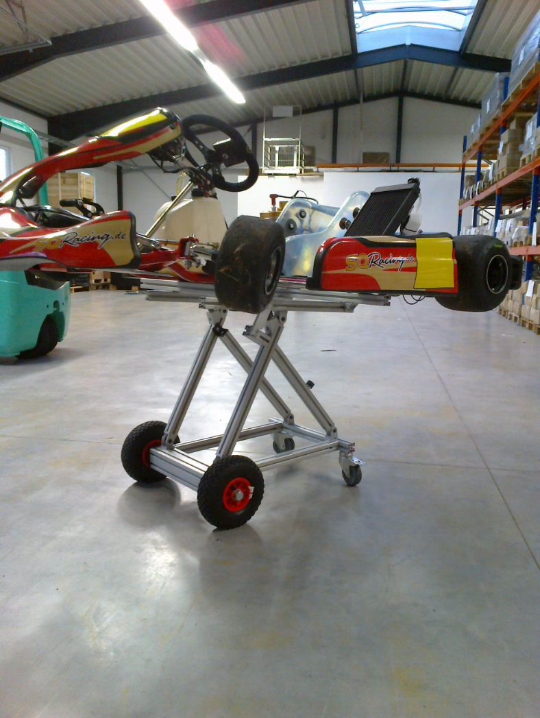

Fertig und die ersten tests bestanden, er funktioniert
Das mit der sperre dass er nicht nach hinten klappt war weng fummelig aber klappt jetzt soweit villeicht fällt mir da noch was besseres ein !
Auf dem bild steht das kart weng nach hinten gekippt, das wurde nochmals eingestellt, dass es nicht so ist !
Kartständer Selber bauen
Aussehen tut es gut....vorne der dicke Balken stützt die leichteste Stelle :tongue:
Sind die Scharniere alles Baukasten ?

2 Sachen die ich anders machen würde :
1 . die schwere Seite vom Kart (Motor) sollte da sein wo die großen Räder sind , also 180 Grad drehen das Oberteil .
2. Würde ich die Spurbreite der großen Räder vergrößern , das könnte kippelig sein beim schieben .
Und das ging ja echt schnell , Hut ab .
