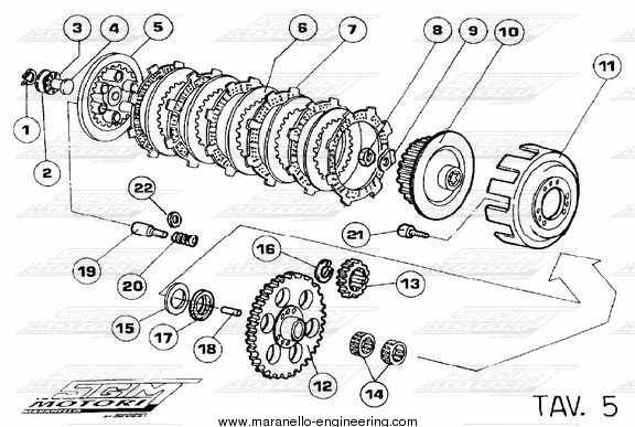

Hier ein Bild von der Kupplung

kupplungsgeräusche
Beitrag von Shanghai-Racer »
Wie Toni sagte, keine Dämpfer ...

Bei meinem SGM hatte die Kupplung auch geklingelt.Erst wenn der Motor belastet wurde,hat man das klingeln und gerassel nicht mehr gehört.

Was meint ihr mit ruck dämpfer??
Gehe nachher mal den kupplungsdeckel auf machen und schau mal rein

Beitrag von Toni »
Der Mitnehmer muss dazu runter, dann siehst du es.
Wird von einigen als leichte Kupplung für andere Motoren benutzt.
Kostet ca.90 Euro und nicht 340 wie die Racing von TM.
Mein Vater hat die dazu benutzt.
