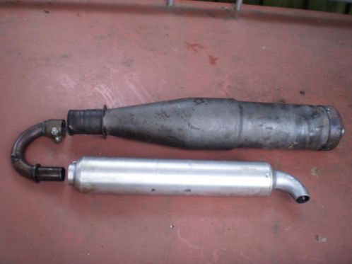

Es gibt M.D. Dämpfer für 100er leiser zu bekommen, nur ein Drehschieber muss viel Luft bekommen und ich denke nicht das du alle Geräuschdampfer kannst gebrauchen!
- $(KGrHqN,!oUFE(nv20zNBRGSHg)oKQ~~60_84.jpg (18.19 KiB) 835 mal betrachtet
Neuvorstellung
Stimmt, habe ich auch schon wohlwollend bemerkt.
Das Silikon soll die Schwingungen der Rippen dämpfen, also mehr Geräuschdämpfung als wegen Rippenbruch......den holst dir dann, wenn du ohne Rippenschutz am Körper fährst.
Also wenn 100er Guru SVEN dir ne 10/85 bis 10/86 empfiehlt, dann entspricht das 8,5 bis 8,6, als Rookie und je nach Wetter ist man eh langsamer als ein SVEN somit wäre sogar 8,7 meine Wahl.
Mit 8,2 kommst uU nicht in die Hufe.
So....und was ist mit dem klappernden Drehschieberblatt?
Wunderheilung oder willst damit so fahren?
Der Ehrensberger wird schwer zu kriegen sein, die holl. Lösung von Frank, der N.D. ist neu nicht ganz billig, mit Halter usw. neu ca 100-120€
Geräusche kannst auch über den GD reduzieren. Nur ob man die modernen GD mit Filter für einen DS bekommt? Lärm kommt nicht nur hinten raus.
Bevor du wer weiß was darin investierst, lass dich beraten, ob du nicht einen 100er Wasserkocher besorgst.

Ja also zurück zum Thema, eher Schwarze Dichtmasse (Ölwannendichtung) oder doch lieber Silikon aus dem Baumarkt?
@ Pehaha
Das Drehschieberblech ist etwas "locker" also es lässt sich einige mm nach Links und nach Rechts verdrehen.
Optimal ist es nicht, da es bei Lasstwechsel sich verdreht und evtl. in dem moment wo man Leistung braucht keine da ist.
Das Blech gibt es jedoch bei Topkart um die 25€, laut Website.
Da war ein 89 KR und ein 9er Ritzel drauf, extrem kurz, hehe der ist cross gefahren!
Das mit dem GD wäre noch ne möglichkeit, um etwas zu dämpfen. Gute Idee Danke, ich gucke direkt, wo ich sowas besorgen kann.
Wird zwar schwer, ein 90° gekrümmten GD zu finden, aber was solls....ICH WILL ENDLICH FAHRENNNN, blödes wetter.
Das mit dem ADAC Dämpfer muss ich mal gucken, da ich ja eigendlich die Resonanzwelle möchte, die im Konus gegenläuft...Hab auch gelesen, dass viele Motoren hopps gehen?
Und die geschichte mit dem Wasserkocher, will erstmal Fahren und versuchen klar zu kommen, da ich schon ne menge Kröten verloren habe (Anhänger, Hänger, Garage, Wagen etc.). Gerade am Anfang muss man sich halt viel besorgen...
Warum lemitiert man das Geräuschniveau auf einer RENNSTRECKE?????
Total zum Kotzen, sorry!

8,2 kannst du knicken. Oder du bekommst besonders billig Kerzen.
Der Motor läuft nur mit Drehzahlen. Und die beginnen bei dem Motor nun mal
erst deutlich über 9,000. Kommst du darunter, ist die Kerze nass, mit viel Pech auch abgesoffen. Und, aus der Trips ist es ein ewig langer Weg zur Box...
Drehschieberbleche stehen zwar in manchen Katalog, aber ob sie auf Lager sind, weiss keiner.
Das ein 10er Ritzel nicht passt, glaube ich nicht. Es ist saueng (3-4mm zum Gaser), geht aber.
Falls du Drehschieber ASGD brauchst, ich habe ne Sammlung davon.
Der Auspufflärm ist eher nebensächlich. Das Geklappere macht den Lärm.
Bei dem Ehrensberger bleibt die Welle bestehen, da er auf die Chromkappe geschraubt wird, dämpft also nur den Ausgang, die Welle ist bis dahin längst arbeitslos.
Auch solltest du mit dem Silikon vorsichtig sein, zuviel nimmt Kühlung weg.
