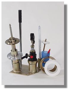

Beim Vega hilft nur, Felge+Reifen gut einseifen, und irgendeine Klemmvorrichtung schaffen, wo die Felgen FEST steht und sich NICHT
mitdreht.
Oder
http://www.hogen.info/beschreibung_hogen.htm

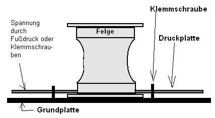

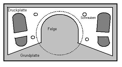

Das Thema Reifen auf und ab war ja oft genug da.Das Video aus England hast du sicher gesehen.Nach dem Abdrücken brauchst nun den Reifenlöffel um die Decke über das Horn zu bekommen. Das du immer von der Felgeninnenseite arbeitest ist ja klar.
Vor der Schere hatte ich mir diese Hilfe bebaut.
Eine massive Grundplatte (19-22mm Spanplatte), eine 5-6mm Stahl-Druckplatte, 4 x M8 Schrauben. In die Druckplatte eine Öffnung geschnitten, so das die Felge mit dem Körper saugend reinpaßt und das Horn darunter ist. Kannst auf die Grundplatte noch eine dünne Gummimatte (aus Reifenschlauch geschnitten) kleben. Gegen das Verdrehen. Durch Fußdruck oder Klemmschrauben Felge einklemmen. Jetzt kannst du wüten, das Teil auch in den Schraubstock klemmen.
Hilft bei ganz hartnäckigen Biestern---Vega!!!!
