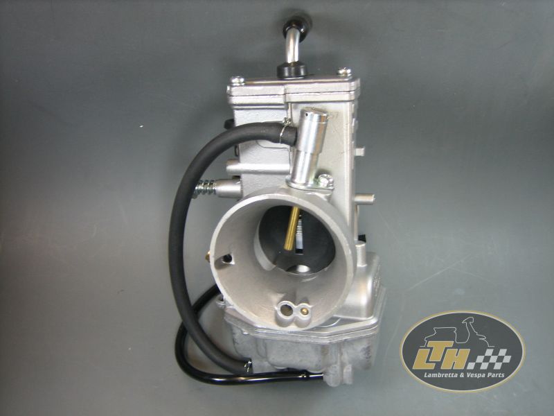

Hmmm ich habe auch schon diese Vergaser gehabt, nur dar würde nix Abgeklemmt der bekam extra Benzin via eine extra außen Leitung die noch separat kann werden eingestellt via ein Drehventil und im Vergaser ist ein Kupfer Röschen mit paar Öffnungen wo ein leichter Benzin Luft Gemisch der Motor auf Drehzahl bringt!
- Vergaser-Mikuni-TMX-38-157-Powerjet.jpg (41.68 KiB) 1066 mal betrachtet
Powerbooster, Funktion ?
Das ist kein Drehventil, sondern der Deckel für die Powerjet Düse.
Abgeklemmt wird er ja nicht! Er wird nur zur Abstimmung der Hauptdüse vorübergehend stillgelegt. Wie sonst will man den Vergaser abstimmen?
