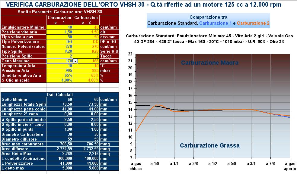

Mal wegen Schlechtwetter neu aufwärmen.
Ich versuche mal der Logik vom Tom zu folgen
Original von Tom
Düsenstock musst Du natürlich passend wählen. So, dass Menge der Hauptdüse gerade noch durchgeht. Querschnittsfläche Düsenstock minus Nadelquerschnittsfläche = Hauptdüsenquerschnitt.
Sodela, mal gerechnet zB Mischrohr (MR) 270, Nadel(N) K28
MR270 = 57.226
N K28 = -25.434
Differrz= 31.792
Also wäre eine HD 200 = 31.400 die wohl größt zulässige HD (rein rechnerisch)
So weit richtig?
Bezweifle allerdings, ob damit was läuft.
So, diese Werte habe ich mal in den Calculator eingegeben.
Orange ist meine jetzige Bedüsung
Blau ist dem gleich und bei HD 170 ist Schluß. Da bewegt sich die Kurve nicht mehr. Würde für mich bedeuten, mehr als 170 geht eh nicht durch.
Also würde eine vorsorgliche 175er gar nichts bringen.
So weit richtig?
Gehe ich von 10° zb auf 0° , geht das gesamte Feld ins magere, auch da bringt eine größere HD nichts.
Nadel 1 Clip höher, gleicht die 5° wieder aus.
Aber das ist alles Theorie oder. RennRentner/Toni/Delorto haben ja den Needle Calculator entwickelt, aber den verstehe ich noch weniger.
Also akademisch an die Sache gehen, ist noch verwirrender, macht aber die Sache vill verständlicher, warum es nicht einfach mit einer HD ändern getan ist.

Hallo Peter,
im Grunde schon mal richtig gedacht und gerechnet. Allerdings taucht die Nadel beim DQ 17mm und beim DP 15 mm tief ein.
Somit ist die Nadel im Querschnitt etwas dicker und die HD ist dann beim DQ maximal 172 möglich. Beim DP sind es 175.
Grüße, Tom
http://www.jr-racing.de
Bedüsungssoftware
Also ist das, was der Calculatore darstellt gar nicht so falsch.
Ich muss mir nur abgewöhnen, die schwarze Linie als Ideallinie zu sehen.
Aber wie jeder sagt, man muss mal eine gut fahrbare Bestückung finden und die dann als pers. Referenzlinie nehmen und dann variieren.
Man kann schon eine Wissenschaft draus machen und trotzdem nicht aus den Pötten kommen. Und andere stecken den Finger in den Wind und klappt auch.

Die schwarze Linie ist die optimale Linie ...
Sie entspricht dem optimalen Verhältnis (Stöchiometrie) zwischen Benzin und Luft von 14,irgendwas zu 1. Also knapp 15 Kilo Luft mit einem Kilo Sprit gemischt, bzw. 1 Kilo Sprit in 15 Kilo Luft zerstäubt.
klick
Bedüsungssoftware
Die schw. Linie entstand aber unter anderen Parametern.
Carburazione Standard: Emulsionatore Minimo: 45 - Vite Aria 2 giri - Valvola Gas 40 DP 264 - K28 2° tacca - Max 160 - 20°C - 1010 mbar - U.R. 50% - Olio 3%
Meinst, das ist wurscht, irgendwie bin ich ja auch immer in der Nähe davon, außer im ganz unteren Bereich. 0-1/8 Gas, da bin ich weit im fetten Bereich.
Da käme ich mit 2,25 Umdr. fast an die Linie.
Welche Düse Minimo meinen die da ?
LD oder LDE ?
Ich bin immer von kleinsten Wert, LDE ausgegangen.
Ginge ich auf 55 würde das plötzlich bis3/8 Gas Einfluss nehmen.
