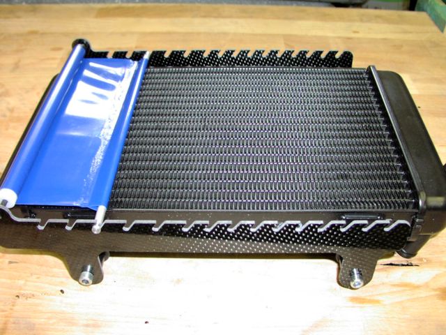

ich habe mir ein Kühlerrollo selbst gebaut. Der Grund dafür war, das es kein passendes zu kaufen gab. Die Idee kam, als meine Frau ihr Sonnenrollo aus dem Auto für die Seitenscheiben entsorgte. Der Stoff wurde gegen eine blaue "Kunststofftischdecke" aus dem Baumarkt ausgetauscht. 20cm breit und 1m lang kosten 1,50Euro. Für die Seitenhalter brauchst Du allerdings am Kühler irgendwo pro Seite zwei Laschen. Meine Seitenhalter sind aus CFK, kann man aber auch aus Aluminium machen. Ein billige Alustange zum einhängen...und fertig. Die Sonnenrollos habe ich im Baumarkt schon für 10 Euro gesehen, somit wird sich der Kostenaufwand in Grenzen halten.
Ich kenne deine technischen Möglichkeiten nicht, vielleicht helfen die Bilder.
Viel Spaß beim umsetzen.
Gruß Sven

Beinhart, das ist richtig gut gelöst.
Nur beim CRG-Kühler fehlen halt die Aufnahmepunkte.
Die liegen so weit innen,dass da deine Konstruktion leider nicht funktioniert. Schade.
Rollo selbst "bauen"
Optisch ein Leckerbissen.
Nur wer bekommt während der Fahrt die Stange in den richtigen Haken?
Nächste Schritt wäre mit Rollen, langen O-Ringen es stufenlos zu bauen.
Könnte der TS sich solche Halter nicht mit Sikaflex seitlich ankleben?
Sika klebt ja wie der Teufel.

ja, ich wollte es erst stufenlos machen, war dann aber zu faul. Es geht aber ohne Probleme das Rollo während der Fahrt zu verstellen. Es ist mittlerweile über ein Jahr alt und funzt bestens.
Sven

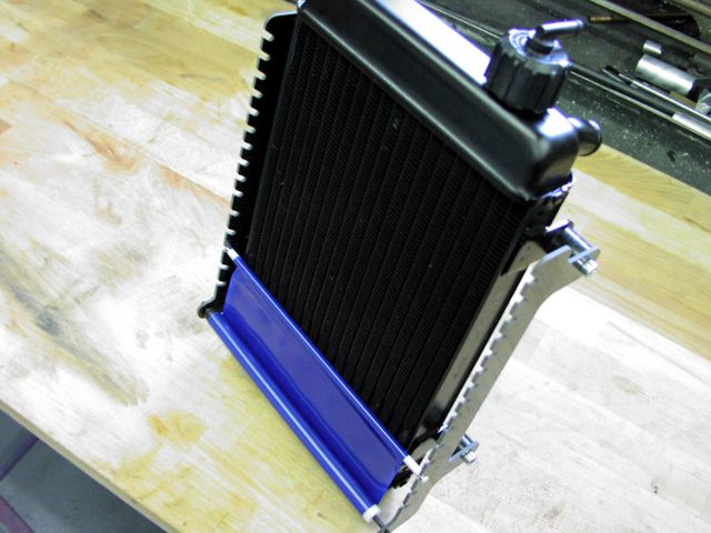

ich kann das Bild deines Kühlers schlecht erkennen. Auf alle Fälle hast Du auf der Rückseite auch ein paar Laschen, um deine Kühlerhalter zu montieren. Von dort aus mit Distanzbuchsen nach außen verlängern, um außen ein paar Halter für ein Rollo zu montieren. Ich habe einfach auf der Rückseite Gewindestangen genommen...nochmal ein Bild, vielleicht kannst Du damit etwas anfangen.
PS: Die Distanzbuchsen sind bei mir aus Kunststoff, genauer gesagt aus Pom.
Viel Erfolg
Gruß Sven
