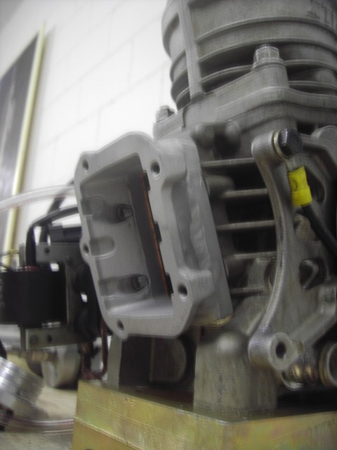

hier hab ich noch was für die Kf3 da mit kann ich den Membranen kasten vom rotax sowie den 34mm Vergaser verbauen.

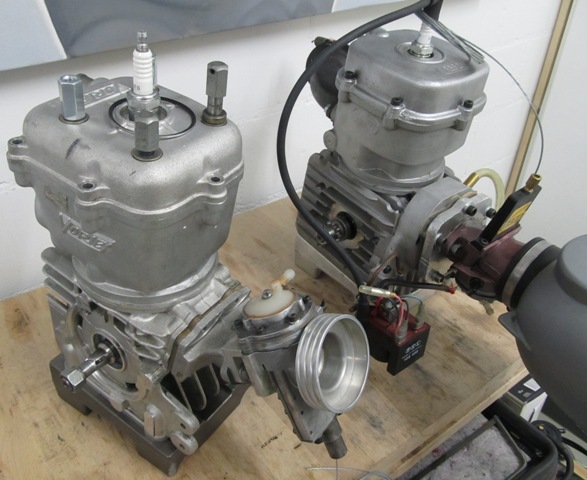

Hier
noch die Bilder vom 115ccm (links aus Vortex mat.) und der 100cc Rechts mit Refo un Rotax Membrane
By ZCORSE
By ZCORSE

super, gerne kannst meine werke mal fahren kein Problem.
Hast ja ein recht gute Palette an Motore und Chassy sehe ich. Wie ist Levier
zum Fahren ???
Zu den Tunings ideen zur zeit scheint es das man auf allen KZ die RAV verbauen wird und die intern ober flachen speziell zu bearbeiten (fluido dynamica.)
Aber eben es gibt auch andere Wege. Doch das können wir mal bei einem Kaffee auf der strecke besprechen.
