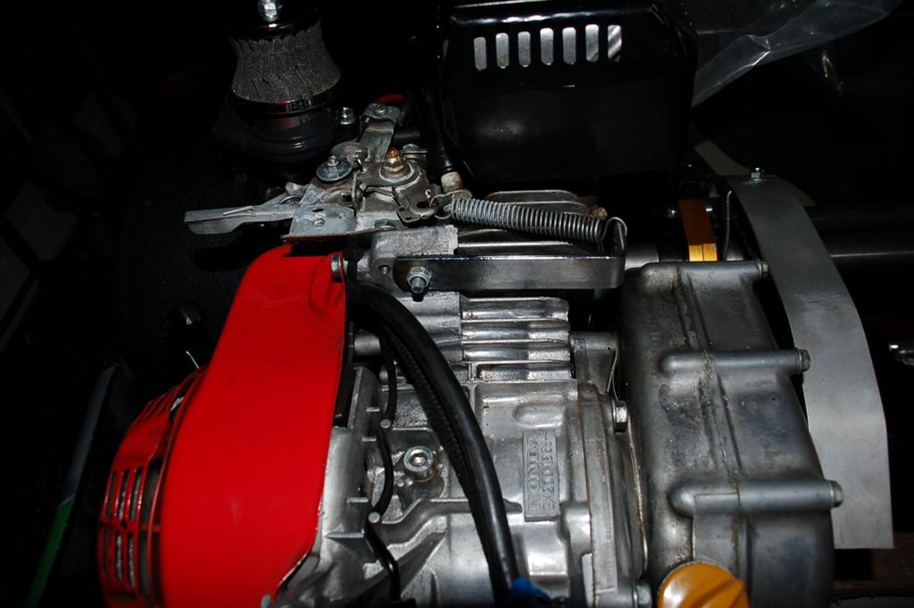

Welche Feder ??? Die einzige Feder die ich sehe dient im Moment dazu das Gas zurückzunehmen.

@Felix: einen originalen neuen
@FredXXL: die Drossel ist bei dir schon raus

Häääääääääääää ????
Das heisst der müsste drehen bis der Arzt kommt ??
Wie jetzt, der zieht keinen toten Hering vom Teller und der Drehzahlbegrenzer ist schon raus ????
Ach Du Sch....., naja war wohl nicht anders zu erwarten das ich wieder ins Klo greife, toll.
Dann schau ich mir mal die Übersetzung an mal sehen was da drauf is, hinten war das ein 25er.

Da wo die M8er Zylinder Inbus Schraube drin ist, da kommt normalerweise der Hebel raus.
