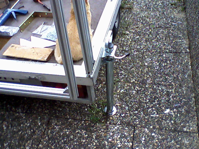

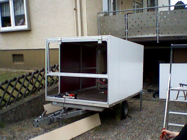

Hier mal die neuesten Fortschritte.
Gruß Katana

@Maddin: Sieht gut aus, ... mit Hängerkatze. :D :D
Hier mal unser Hänger in der Entstehungsphase
Sehe ich das richtig, Seitentür links???
Oder fehlt nur ne Platte ?
Heckklappe nur 1/2 ????
Sieht aus, als wenn die nur bis Strebe geht ???
Die Scharniere sind ja wirklich gewaltig 8o
Nee, denn kannste nicht aufs Dach klappen.
Aber sieht jut aus.
Wolltest vorne nicht auch Klappe oder Tür machen ??
Mach nicht zu viel Bilder.....sind teuer!! :tongue:
