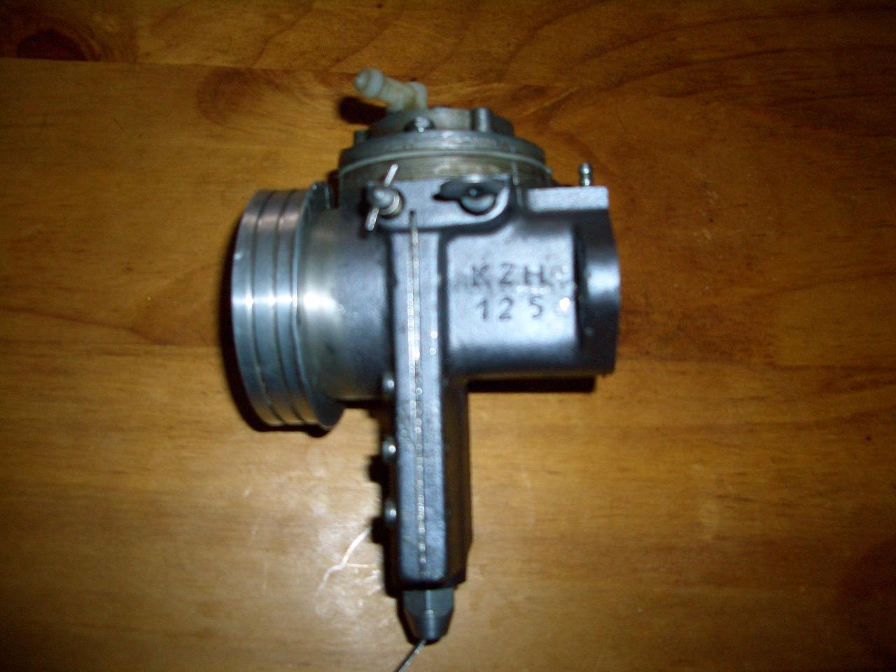

Warum die Panik ?
Ähliche Vergaser waren in den achziger Jahren Gang und Gäbe und das Maß der Dinge.
Für Schaltermotoren gab es nichts besserers obwohl Dellorto, wie man weiß schon lange vorher auf dem Markt waren.
Hier das Geschoß der Firma Hetschel:
Einen Tilly Klappenvergaser aus dieser Zeit müsste ich auch noch irrgendwo rumliegen haben :tongue:
