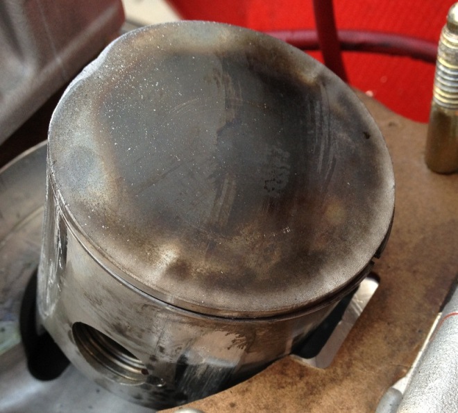

Der 26-28 geht untenrum besser -> mehr Abgas Gegendruck.
Hab am Wochenende 2 Zylinder verblasen, denke es lag am Bogen. Mit dem 28-28 hatte ich das Problem noch nicht, bin zwar schon sehr fett gefahren aber irgendwie hats nicht gepasst, nach 2 Runden war der Kolben vom Auslass her abgefressen.
- IMG_7896.jpg (154.12 KiB) 1301 mal betrachtet

haha nein ist es nicht
Welcher TM Auspuffbogen?
Und DAS führst du auf den Bogen zurück ?

schiess los, auf was führst du es zurück ?

Hehe, ich bin da auch nur Amateur, aber wie schon gesagt, der Bogen ändert etwas den Staudruck. Aber da sieht ja wie weg gebrannt aus und das nach 2 Runden?
Ich wollt nur die Teilnahme der Freaks provozieren aber nicht mal Jan hat nichts ....außer ...Chinakolben.
Das ist Einlass Seite, wenn ich das richtig deute?
Ist da nicht ein Indiz für einen Klassiker?
Muss jetzt zum Arzt......gucke gleich mal wieder rein.

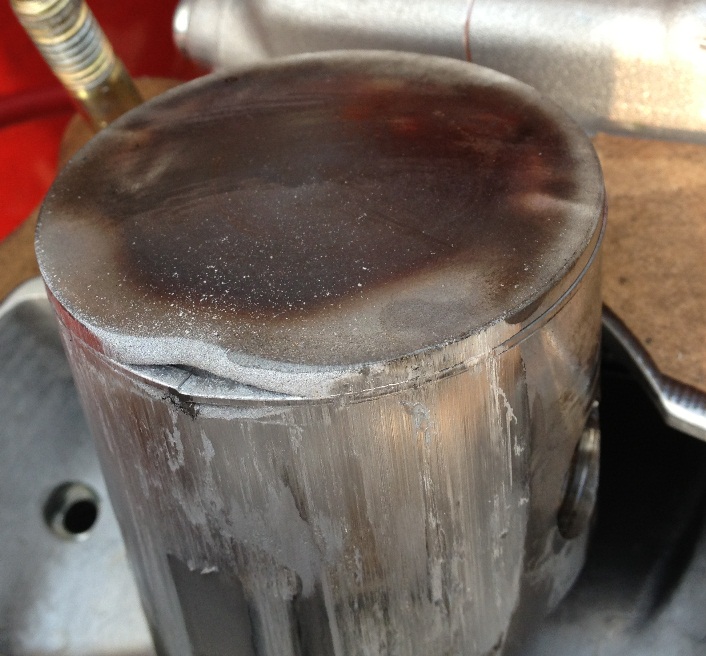

Nein, wie oben geschrieben, er ist vom Auslass her abgefressen.
Deswegen auch mein Gedanke mit dem Bogen.
- IMG_7899.jpg (120.8 KiB) 1151 mal betrachtet

Holla....wenn das Auslass ist, was hat denn dann der Kolbenringstoss dort zu suchen ?
