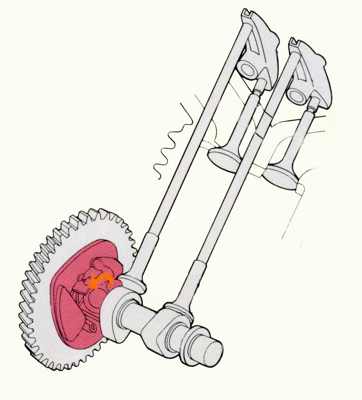

Anreissen, Kupplung ua
So dann nochmal ausführlich zum mitschreiben:
Also ich geh mal davon aus dass der Widerstand sich in etwa so anfühlt als wenn du an einem Seil ziehst das fest irgendwo angebunden ist. Das gibt einen richtigen Ruck wenn die Kompression kommt.
Bei einem 400 ccm Motor ist das eigentlich ganz normal.
Wenn man diesen Motor allerdings per Hand andrehen will mit dem Seilzug geht das nicht ohne weitere bauliche Maßnahmen. Beim Honda ist eine Dekompression über einen Ventilheber verbaut. Der ist im Motor und Hebt ein Ventil aus dem Sitz so dass der Druck am Ventil vorbeiströmen kann (also weniger Kompression und dreht schön leicht). Wenn der Motor dann gezündet hat wird dieser Mechanismus durch eine Fliehkraftsteuerung ausser Kraft gesetzt (sobald genügend drehzahl da ist).
Das Problem ist, dass genau dieser Mechanismus kaputt ist, sonst müsste das ganze sehr leicht drehen.
Man kann ihn auch ohne ankriegen aber dann ist das eben ein Kraftakt und nur eine Frage der Zeit bis dass Seil reisst. Wenns schlimmer wird kann der Kolben dann manchmal nicht die Kompression überwinden. Der Motor dreht dann rückwärts und das Seil knallt zurück was im arm schon sehr schmerzt.
Das Fazit ist: Entweder den Motor zerlegen und das Teil erneuern oder weiterquälen beim anziehen.
Das rote Teil ist schuld
