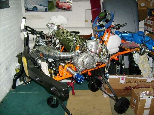

Ich arbeite nun seit über 3 Jahren an meinem Max (siehe Photo). Es ist ein KF2 Auspuff verbaut, der Zylinder bearbeitet, der MembranKasten umgearbeitet, andere Membranen und ein 30 VHSH Vergaser verbaut. Also so ähnlich, wie an deinem Projekt.
Es freut mich, dass es noch andere Leute gibt, die gegen den Strom schwimmen. Ob es nun was bring oder nicht, aber mir macht es Spaß.
Als kleiner Tip: Der KF2 Auspuff funktioniert bei mir super, Drehzahlen über 14.800 (im Moment) und dann wird's kritisch (Kurbelwelle/Pleul). Die Kurbelwellenlager leiden auch. Ich wechsel sie alle 10 Stunden und bin damit immer gut gefahren. Du musst nur aufpassen, dass die Kurbelwellenlager ein wenig mehr Öl bekommen, z.B. Gemisch 1/33, und den Zylinder am Fuß ein wenig verändern, damit die Ölbohrung besser angeströmt werden. Dann kann auch nicht mehr viel passieren.

Du sagst, wem der Rotax zu wenig Leistung bietet, sollte sich was anderes zulegen. Stimmt! Deswegen habe ich noch einen TM KZ10 und der hat immer mehr Leistung, egal was ich mit dem Max anstelle. Ich hatte ihn einfach noch und wollte träumen und experimentieren und ihn zu meinem Max machen. Ist halt ein Hobby und ein Hobby bedeutet meistens maximale Kosten bei minimalen Nutzen, Hauptsache es macht Spaß. Schau dir die 100er Fahrer an, die fahren aus Überzeugung (das ist gut so), auch wenn es Leute gibt, die behaupten, sie seien Fortschrittsbremsen. Im Endeffekt geht es uns allen doch nur darum, Motorsport zu betreiben und Spaß zu haben.
Hallo Zcorse,
nein auf einem Prüfstand war ich noch nie, ist einfach zu teuer. Aber schau dir mal einen Krauss Max an, an dem erkennt man auch so einiges (man kann einige Rückschlüsse ziehen und viel lernen), denn die Grundrichtung ist dieselbe wie bei unseren Projekten.
Zum Rave 2: Die Grundeinstellung mit 13 Klicks funktioniert bei mir überhaupt nicht mehr, öffnete laut Datenanalyse über den Sensor erst bei 10.800 U/min. Die Lösung war 17 bis 19 Klicks, je nach Stecke (Öffnung des Auslassschiebers so bei 8.200), damit habe ich die besten Erfahrungen gemacht. Sonst ist der Rave 2 original.
Das Problem, das mit den Auspuff am Originalmotor auftrat, war die Temperatur. Die war mit den ursprünglichen Kühler gerade noch so zu händeln. Nach dem Umstieg auf den 30er Vergaser war er dann überfordert, deswegen der große Kühler. Seitdem bleibt er im richtigen Temperaturfenster.

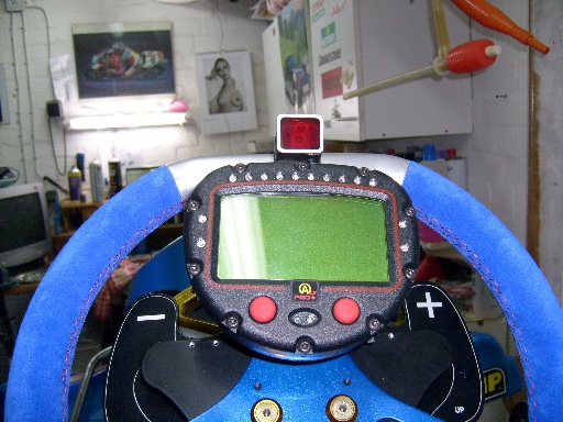

Hier mal ein paar Bilder zu meinem anderen Projekt.
Es ist eine ME F1 Schaltung an meinem KZ10 verbaut, weil es für mich einfacher zu händeln ist (körperliche Behinderung). Ich bin den Jungs dankbar, dass sie das System entwickelt haben, sonst wäre es für mich nicht mehr möglich gewesen einen Schalter zu fahren. Obwohl ich zugeben muss, mit dem Knüppel zu schalten, hat einfach mehr Spaß gemacht. Mit der F1 Schaltung verliert man ein wenig das Gefühl für die Gänge, geht mir zumindest so. Deswegen habe ich eine Digitalanzeige am Lenkrad verbaut, die sich der Außenhelligkeit anpasst (Leuchtintensität) und mir immer zeigt, welcher Gang drin ist. Mir hat's geholfen und die Sache erleichtert.
Was ich damit sagen will: Ein Problem - eine Lösung; nur durch Versuche kommt man weiter. Schaut euch die querschnittsgelähmten Fahrer an. Wenn die nicht den Willen gehabt hätten, weiter Kart zu fahren (oder erst recht Kart zu fahren), hätte sie nicht fahren können, denn von der Stange gibt es nix für sie (Gasgeben am Lenkrad und so weiter). Die mussten sich halt was bauen.
Vielleicht erfindet irgendjemand mal was in seiner Garage, was uns den Kolbenfresser am 2 Takter erspart. Dann käme auch keiner auf die Idee "Nein, steht so nicht Regelheft. Die Chance auf einen Kolbenfresser muss sein." Es kommt immer auf die Sichtweise an
Schaut euch mal das Bild aus der Zeitschrift Motorsport XL Nr.5/Mai2011, S. 40, an (unten rechts Fundstück). Als ich das sah, dachte ich „Geil, noch Servos und eine Steuereinheit ran mit Lambdasonde, die die Daten in Echtzeit auswertet und den Vergaser neu justiert - immer die richtige Mischung in allen Lebenslagen.“
