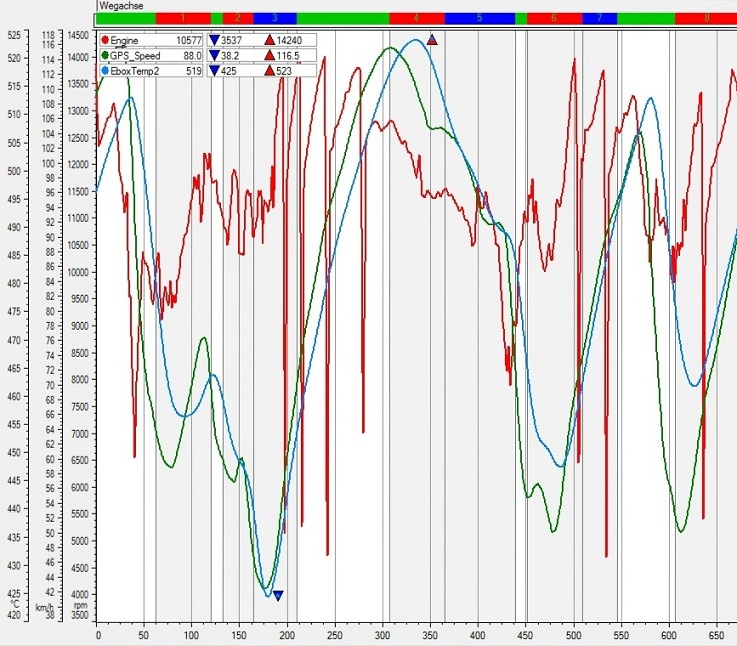

ich habe seit kurzem auch einen Abgastemperatur Sensor an meinem KZ10.
Ich verwende das bereits aufgeschweisste Gewinde gleich am Anfang der Birne.
Was ist hier die richtige Temperatur ?
Aktuell ist es ja recht kalt draussen, sollte aber keine zu großen Einfluss haben oder ?
Bisher bin ich auch über 520° gekommen.
Hab mal nen Screenshot mit der Temperatur, RPM und Speed angehängt.

Fährst du mit Shifter?

Ja, Mechatron F1 ...

@ Birelisti, woran erkennst du das er mit nem Shifter fährt ??

an der roten Linie erkennst du es.

weil die Schaltvörgänge länger sind ?
