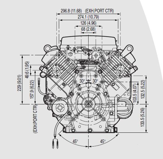

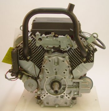

Also mit der Kupplung bin ich jetzt noch nicht weitergekommen.
Also was wäre denn das Bessere Suco Amsbeck oder Ölbaskupplung sofern die passt.
Kann man auf den Bildern erkennen, ob sich eine Ölbaskupplung monitieren lässt ?
SLR McLaren

Also ölbadkupplungen sind eigentlich sehr langliebig aber bei 250 kilo ist das schon heftig. Kommt ganz auf die übersetzung an, als wende ne endgeschwindigkeit von 10 kmh hast ist die top aber wende doch so 80 fahren willst hält auch ne ölbad nicht lange . glab mir erfahrung und 3 sätze kupplungsscheiben beweisen es . schau mal ob du nicht irgendwo ne schalterkupplung findest die du manuell trennen und schließen kannst ist weitaus besser vor allem wende auch noch einen hänger ziehen willst .
aber wen du es unbedingt mal ausprobieren willst habe noch ne kupplung von nem gx 390 da die könnte denke ich passen .
mfg offroader
