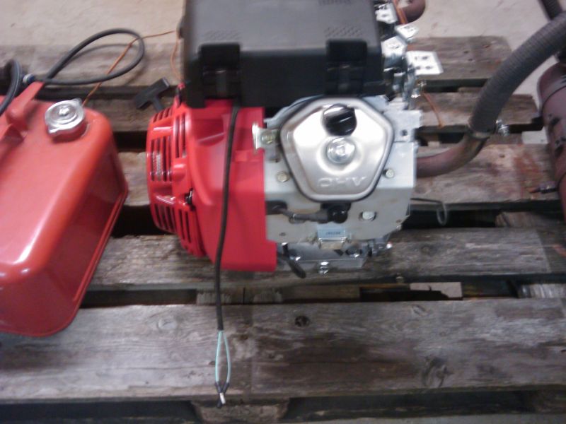

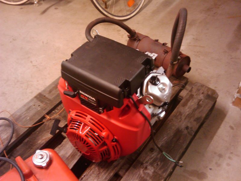

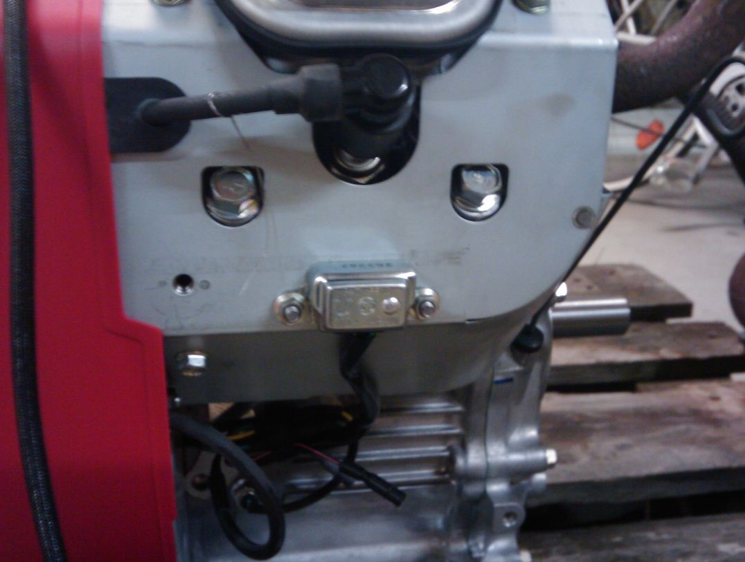

Also ich habe jetzt Fotos gemacht. Tatsächlich ist an der rechten Seite des Motors so ein kleines Modul.
Aber wie wird das angeschlossen ?
Es sind wie auf dem Bild zu sehen 2 Schrauben. Einfach den das Kabel rechts und Links einklemmen ?
Oben höngen auch noch Kabel raus. Wofür sind die denn ?

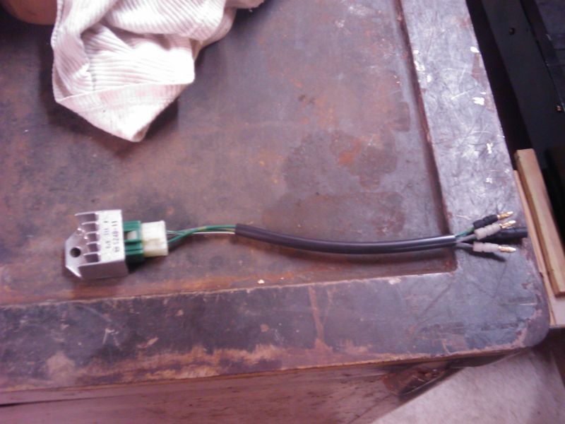

Achso ja und dann war da noch dieses andere Ding dabei, was ihr auf dem Foto seht. Das hat ja auch Kühlrippen.

Schraub doch mal die rote Motorabdeckung ab und mach noch ein Foto.
Das kleine Teil mit den Kühlrippen sieht aus wie ein Laderegler.
Könnte also sein, dass zusätzlich zur Zündspule noch Ladespulen an dem Motor verbaut sind.
Die sitzen dann aber unter dem Schwungrad.
Mach am besten ein Foto von vorn und eins von der Seite.
Vielleicht sieht man dann wo die Kabel hingehören.

Also erstmal "Das Ding " ist meiner meinung nach der schalter für den ölsandsnotschalter dieser muss an die masse des motors angeschlossen werden . kleiner tip lass es mit dem motor, hatte für mein offroadkart einen gx 390 . fazit der war: schnell weg . kauf dir nen quad schaltermotor bist schneller, mehr anzug und verballerst nicht 3 sätze kupplungsscheiben ^^ . aber mal wieder zu deinem problem : ich vermute das der motor für eine starterbox also mit zündschlüssel vorgesehen ist das erklärt die vielen kabel anderenfals were da nur 1 kabel .

Bendenke das das ein industriemotor ist : sprich du musst schwallbleche und am besten ne zentrifugalschmierung einbauen und den ölstandssensor abmachen. Beim beschleunigen schaltete der bei mir immer den motor ab .

Der Motor ist nicht dafür gebaut, betrieben zu werden während er durch die Gegend beschleunigt wird. Da ist eine Schmierung dann nicht mehr gewährleistet, deswegen muss die Ölschmierung modifiziert werden.
Sonst schaltet er sich ab, oder wenn man das übergeht läuft man Gefahr Schäden durch unzureichende Schmierung zu bekommen.
