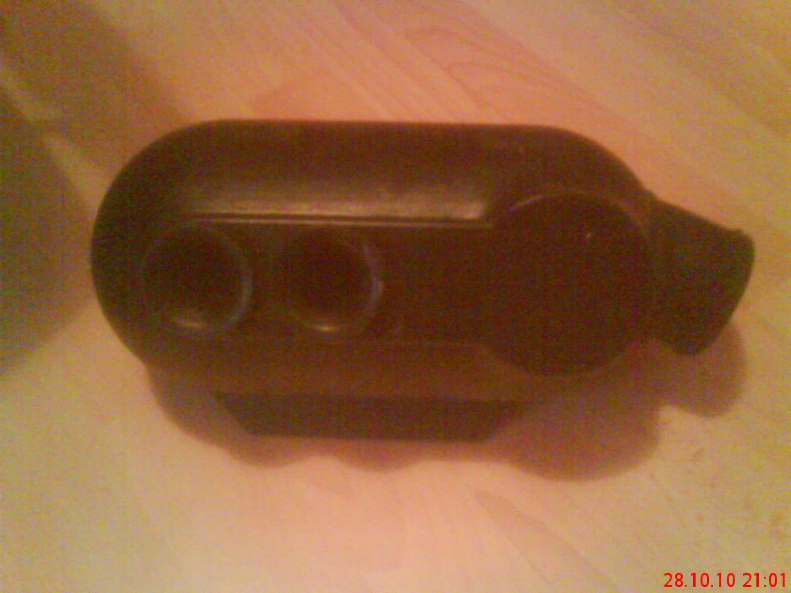

Beitrag von Leon96 »
Mach ma en Bild von dem Ding.
dekiebler
Beiträge: 18
Registriert: 27.10.2010, 21:47
Wohnort: Waldsolms/Weiperfelden
was für ein motor?
Beitrag von dekiebler »
das isses:
Katana
Beiträge: 1351
Wohnort: langensteinbach
was für ein motor?
Beitrag von Katana »
So wie das aussieht ist der Flansch am Vergaser von einem alten Pop Motor, dem K55.
Da gab es solche Ansaugflaschen die auf den Durchmesser passen könnten.
Bei den Tillotsen Vergasern kann man meist den Flansch abschrauben und einen anderen montieren.
Das wäre wohl die einfachste Möglichkeit, dann sollte der Ansauggeräuschdämpfer den du hast passen.
Hier mal ein Link zu einem Bild.
http://picasaweb.google.com/Walter77777 ... 1097129250
Gruß Katana
ja kann man abschrauben, is mir beim ersten mal fahren auch abgeflogen! :D
aber wo bekomm ich so nen Flansh her, such schon die genze zeit im i-net und find nix!
ok, cool danke!
und wenn ich den Ansauggeräuschedämpfer drauf hab, brauch ich da noch i-wie nen Luftfilter oder sowas in der Art?

Beitrag von xray »
nicht zwingend, reicht eigendlich auch wenn du die trichter mit kleinen netzen (fliegengitter zb) abklebst, damit keine steichnchen reinfliegen..
flansche bekommst nich nru bei prespo, schau mal bei keep-racing, evtl sind die dort billiger.
