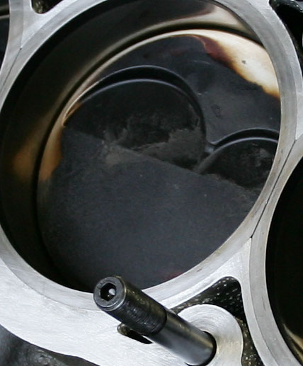

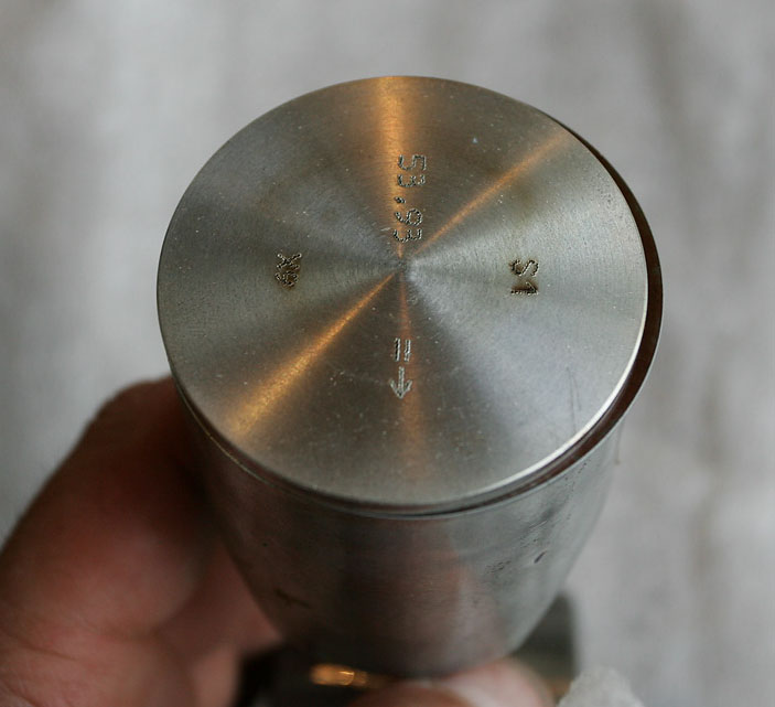

Sehe ich nicht ganz soo.Original von schröder
Die Ablagerungen im Brennraum und auf dem Kolben stammen ausschliesslich vom Mischöl, Benzin allein macht keine Ablagerungen.
Beiliegende Bilder:
-LS7 Racingmotor mit eher konservativer Einstellung / 20 Stunden Rennbetrieb
-Maxter Racingmotor mit auch eher konservativer Einstellung / 3 Stunden
Kart001
- Maxter_3h.jpg (82.4 KiB) 912 mal betrachtet
- Z06_t.jpg (75.71 KiB) 921 mal betrachtet
Rotax dd2 oder Schalter
Siehste, die ollen 4-T
. Ganz schön schlimm, wie die innen aussehen. Und die hässlichen Mulden im Kolben. Nur damit Ventile Platz genug haben
Wir haben beim 2-T auch Ventile, fahren quasi einen 4 Ventiler. Schön um Kart verteilt und ziemlich weit aussen angebracht. Sogar mit Käppchen.
Ich denke, dass sich beim 4-T durch die sehr hohe Verdichtung und die damit einhergehende Verbrennungs- /Abgastemperatur diese Ablagerungen bilden.
Mein Post auf die Ablagerungen, die ausschliesslich durch das beigesetzte öl entstehen, bezog sich naturgemäss auf den 2-T. Oder wird beim 4-T auch Öl beigemischt?
Wollte es beweisen, aber alle unsere 2T-Motoren sind ohne Öl und bevor Ablagerungen gebildet werden konnten einfach kaputt gegangen. Blöde Biester.
