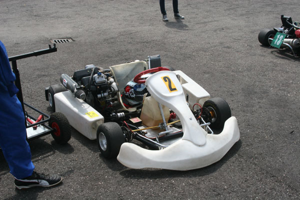

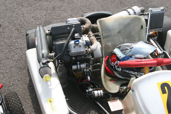

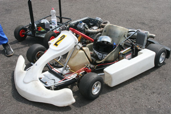

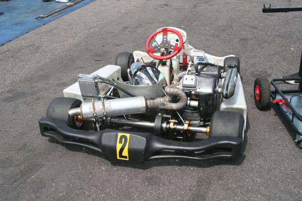

Vielen Dank nochmal für eure Hilfe!
Ich hatte mir das Van Kart Chassis von Forumsmitglied Tim ersteigert.. Vielen Dank auch an Tim! Der Zustand war einwandfrei, ich habe es nur noch neu Lackieren lassen.
Das Monstrum an Motor ordentlich darauf zu bekommen war nicht gerade einfach, ich habe es nach sehr viel Arbeit aber geschafft
Bei der ersten Testfahrt hat sich leider die Kupplung zerlegt... Zudem lief der Motor untenrum nicht ordnungsgemäß
Jetzt ist ne 125er Kupplung von Amsbeck darauf, das Motorenproblem habe ich hoffentlich auch gelöst.... Sonntag wird wieder getestet ?(
Wie es gelaufen ist werde ich die Tage mal berichten, nen par Fotos versuche ich auch noch zu machen...
Gruß Eike
Gruß Eike
eike snyders
- Beiträge: 5
- Registriert: 08.06.2009, 20:40
- Wohnort: Hoogstede
Was für ein Chassis für großen Motor? (Briggs V2)

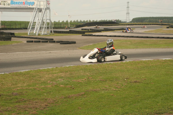

Heute hatte ich endlich wieder die möglichkeit mein Kart in Emmen zu testen
. Die Kupplung hält und der Motor lief einwandfrei.
Mit den knapp 50 PS und ähnlich viel Nm geht das Teil schon ordentlich vorwärts. Der Tuner Peter Scholz hat ordentliche Arbeit geleistet! Vom originalen Motor ist nicht mehr viel vorhanden.
Im Vergleich mit anderen Automatik Karts ist es auf jedenfall ein Geschoss mit enormen Vortrieb, auf der Geraden kaum zu schlagen, in den Kurven dagegen aufgrund des größeren Gewichtes im Nachteil. Das mag aber auch an meinem anfägerischen Fahrstil liegen ?(
Das Chassis macht nach meinem empfinden eine gute Arbeit, es scheint dem hohen Drehmoment standzuhalten.
Spass machen tut es auf jedenfall
Als nächstes werde ich mir eine neue Verkleidung zulegen damit ich optisch auch noch etwas mehr hermache 8)
