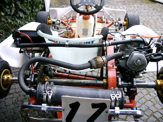

jaja er hat sich ja auch einen "sachepper" auspuff zugelegt...
Schwalllblech bei GX 390ccm eure Meinung
Ich hatte einen 2-geteilten aus Österreich drauf und der hat richtig Lärm gemacht.
- 2006 08.jpg (115.09 KiB) 944 mal betrachtet
