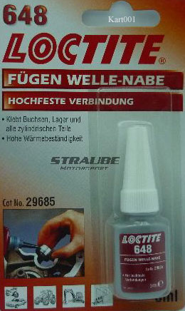

LOCTITE 648
Hochfeste Verbindung - Klebt Buchsen, Lager und alle zylindrischen Teile, sehr hohe Wärmebeständigkeit.
***Mit normalen Werkzeug nur sehr schwer demontierbar***
20NM sind sehr wenig, aber in Verbindung mit obig genanntem Loctite halten die Schrauben wie geschweisst!!!
Auch für Schiebe und Passsitze zb: Lager genial!
Kart001
Kart001
