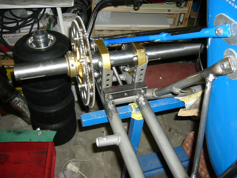

Ich bin da gerade was am bauen. Wenn ich fertig bin, zeige ich euch Bilder, falls ich das dann zustande bringe.
(Bilder hier einstellen)

- Bauphase_1.jpg (171.83 KiB) 936 mal betrachtet
