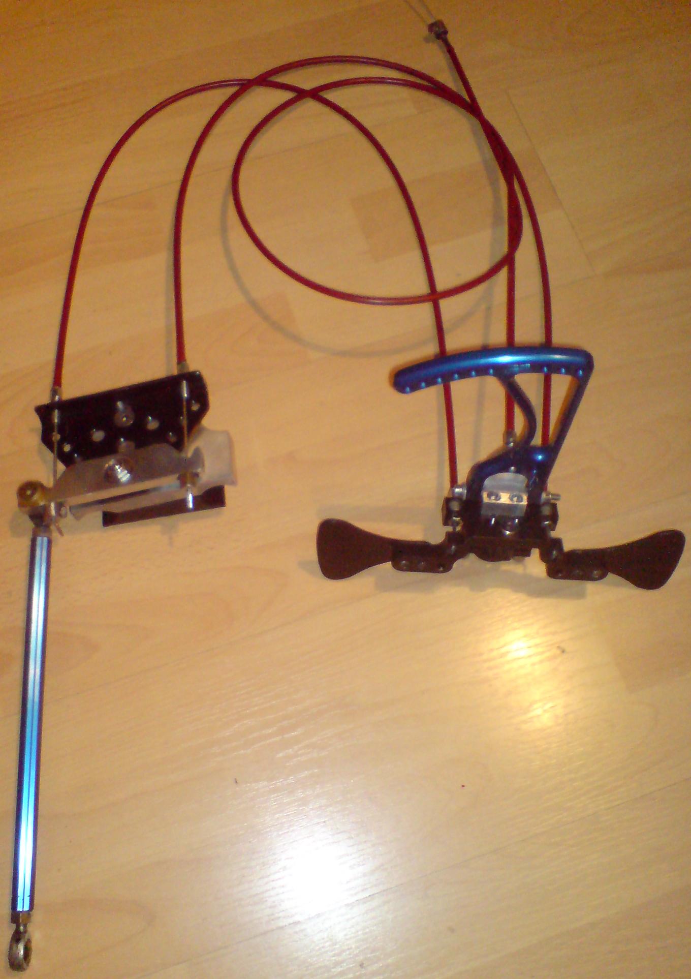

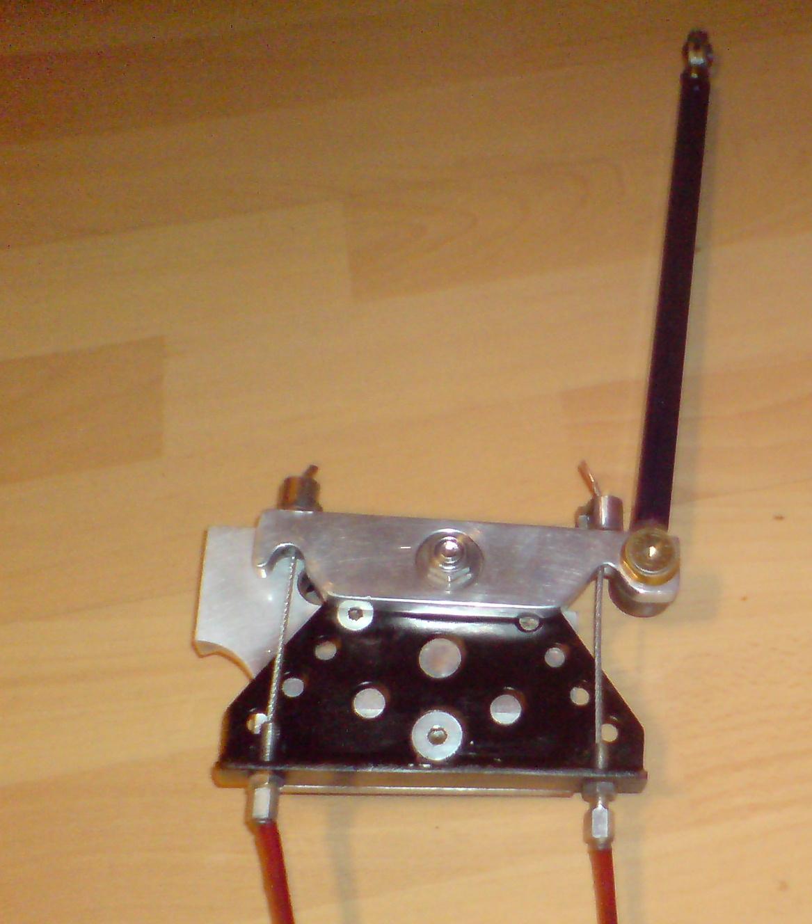

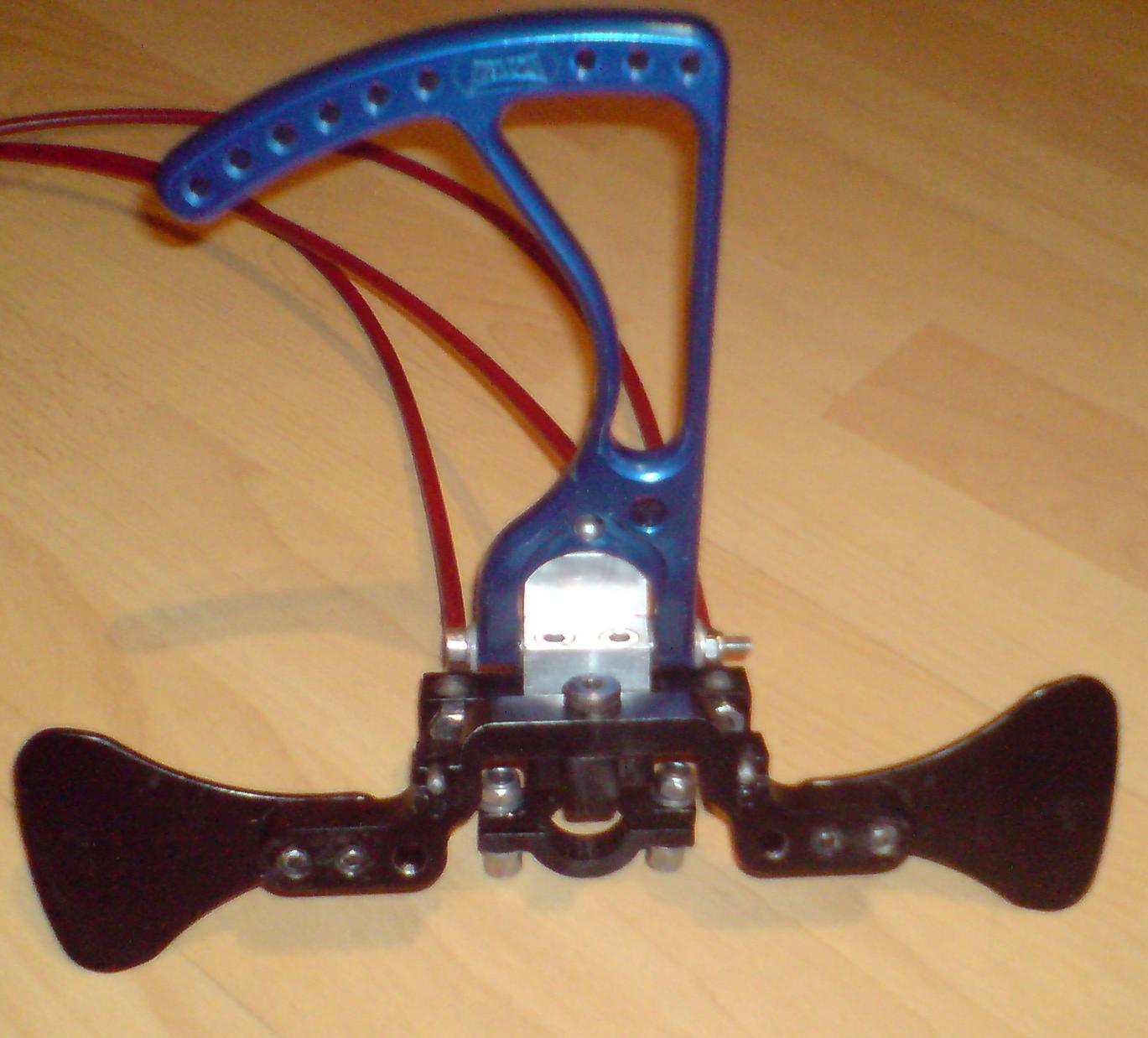

Hallo, habe die Bilder nun gemacht. Ich hoffe nun könnt ihr euch mehr darunter vorstellen. Die Schaltübersetzung kommt praktisch unter den Vergaser vor den Motorhalter. So ist die Benzinpumpe seitlich am Motor montiert und die Schaltstange ist gerade und linear zum Getriebe hin. Dies ermöglicht ein präzises Schalten.

Das Gewicht ist auf jedenfall LEICHTER wie die Elektronische Schaltwippe, da ich keine Batterie und keinen elektromagnetischen Schnickschnak habe der die Schaltstange bedient

Hallo, das System so wie es auf den Bildern zu sehen ist wiegt im jetztigen Prototypenzustand 3,2 kg. Es ist aber beim Aufbau nicht auf Gewicht geachtet worden, das heißt es kann noch viel gespart werden, gerade bei den Aufnahmen der Bowdenzügen und der Grundplatte. Die Schaltstange sowie der Kupplungshebel mit Kupplungszug sind natürlich miteingerechnet. Ich habe das System momentan nur runtergebaut, da ich ein CNC Programm schreiben möchte, um das System mehrfach, sauberer und noch leichter bauen zu können. So wird das ganze noch ein wenig ausgeklügelt und erleichtert.
