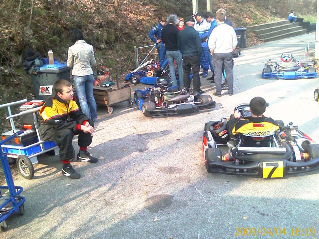

Hi
hier ein Bild von dem XTR14
kann ich nur empfehlen
(ist auch abnehmbar, falls Platz im Anhänger knapp bemessen ist, kann man den in kürzerster Zeit ohne Werkzeug abnehmen)

Heckauffahrschutz: Vergleich KG/14 und XTR14
Hi
Bei dem Bild musst Du den Koppf um 90 Grad nach rechts drehen, dann siehts besser aus.
SORRY.
SORRY.
und im hintergrund haben alle den kg auf dem bild
