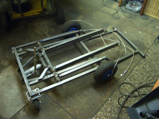

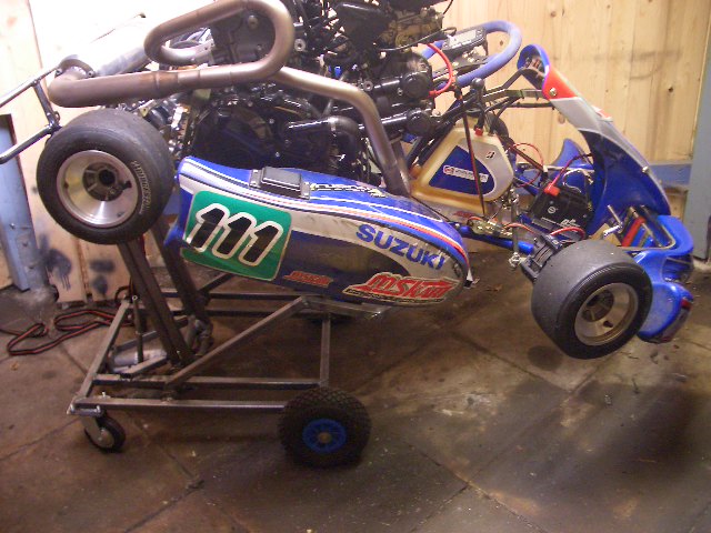

Vielleicht hat ja jemand Lust diesen Kartlifter nachzubauen, der hebt ein 152kg Kart vom Boden.
Ist allerdings ein wenig schwer!
Gruß Kai
Gruß Kai

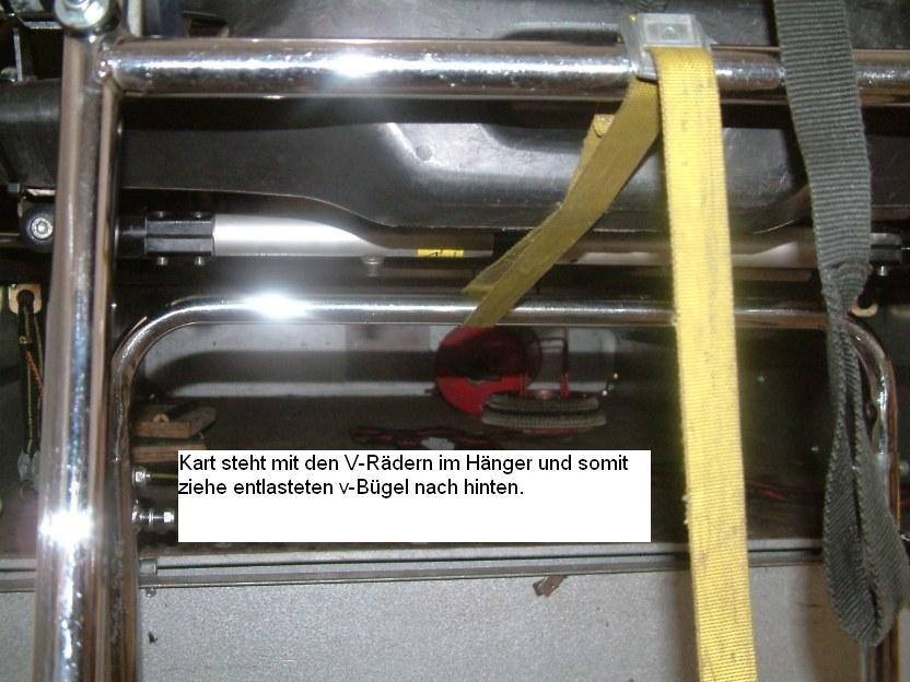

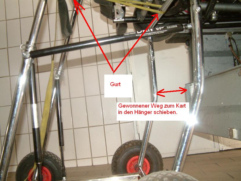

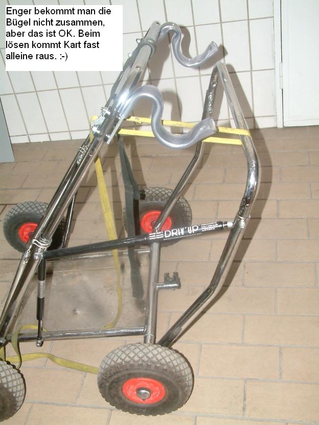

drive up
Hi Tom, ich hatte schon komplizierte Zeichnungen angefertigt, um zu zeigen, wo der Hund begraben ist.
Dabei kam ein Gedankenblitz.
Wenn ich auch nicht so ein begnadeter Fräser, Dreher und Eloxieren bin , wie so manch Highend-Schrauber hier.
Aber improvisieren ist mein Talent
Das Zaubermittel ist ein Spanngurt!
Sobald das Kart mit den V-Rädern drin und und der vordere Bügel an Hänger anliegt, ziehe ich mittels Spanngurt zwischen beiden Bügeln den vorderen soweit, bis der lange Dämpfer ganz eingefahren ist.
Dadurch kann ich weiter vorschieben bis die Hinterräder auch drin sind.
Dann kann ich die Bügel fast zusammen falten, dank Gurt keine Gefahr und Spannung .
Nun hebe ich den gefalteten Driv'Up hinten hoch und ziehe ihn aus des HAS.
Kein Umbau...nix. Funzt gut.
Und auch das nicht risikolose zusammen klappen des Hub-Bügels kann man mit dem Gurt entschärfen. Unten am Wagen ist doch so eine Einklippvorrichtung für den Transport. Dort Gurt drum und um hinteren Bügel und beim zusammen klappen den Gurt anziehen, kein Rückschlag möglich.

drive up
Ja ja Peter,
immer nach dem Motto, dass Improvisieren aus dem englischen "to improve" , vervollkommnen / verbessern kommt
Ist eine gute Lösung. Ich habe den drive up mit nur einem zentralen Dämpfer, da musste ich mir leider etwas aufwendiger behelfen.
Spontane Kreativität und ein Spanngurt ging leider nicht
Grüße, Tom
Grüße, Tom
