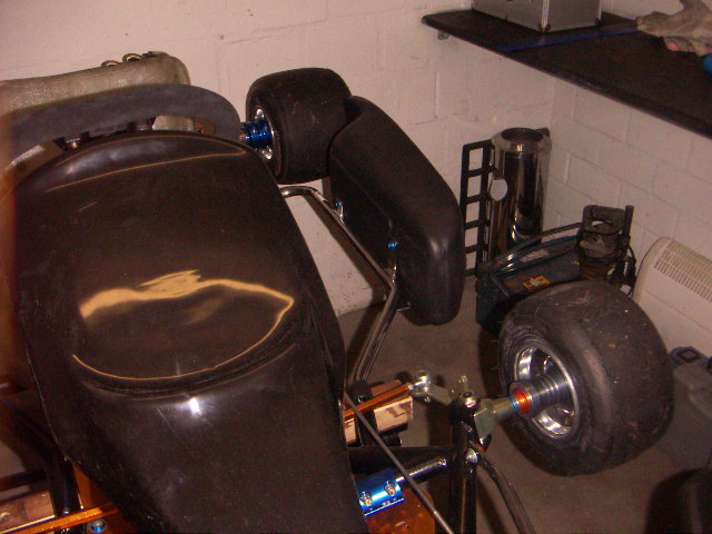

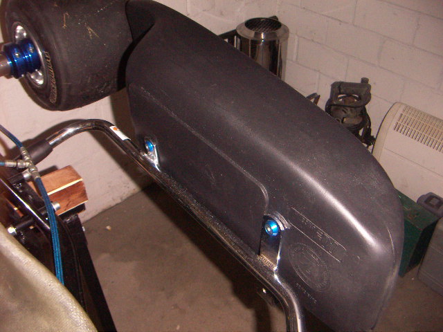

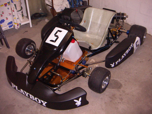

Stilo Verkleidung an 02 Halter anbauen
also Leute,
der mac hat von CIK02 auf Unico umgebaut: Kosten 0,00 €, Stabilität hervorragend, Optik super.
Es wurden die hinteren L`s versetzt (Schutzgas) fertisch. Aber halt Unico nicht Stilo, is auch besser so.
