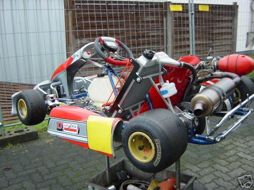

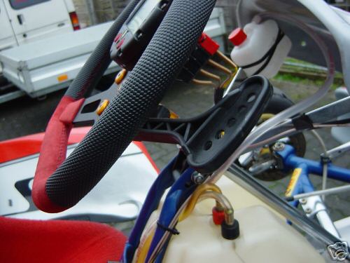

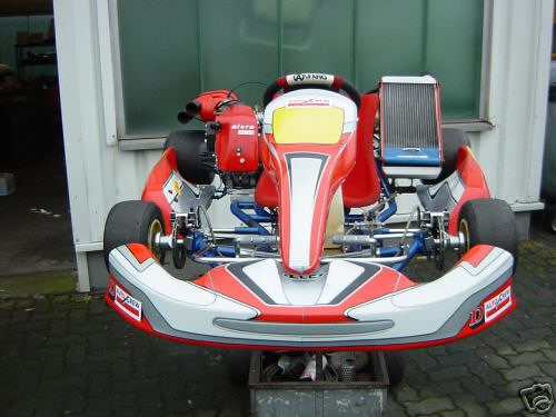

ICh habe mal einen Wankel mit 2-Gang schaltung bei ebay gesehen.
Hab leider keine genauen Bilder vom getriebe:
gruß André
Wankel mit getriebe.jpg (35.71 KiB) 934 mal betrachtet
Wankel mit getriebe (2).jpg (36.06 KiB) 930 mal betrachtet
Wankel mit getriebe (1).jpg (45.3 KiB) 941 mal betrachtet
