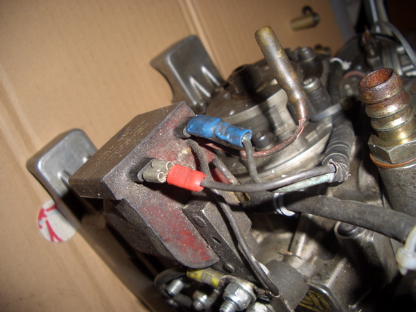

ok, verstanden: Ich brauche einen Totmacher.
Kann mir jemand einen Link schicken, wo ich den kaufen kann? Ich konnte leider bei Prespo zb nichts finden.
Hier mal ein paar Bilder von meinem K25:
Ehemalier
Beiträge: 5803
Wohnort: Bremen
Wechsel von KZH 100ccm auf K25 125ccm
Beitrag von Ehemalier »
Nimm den Starknopp vom Rotax, solange du den drückst isser aus. Oder einen größeren Ein/Aus-Schalter von Conrad. Da mußt du aber immer drauf achten daß der beim anlassen auf "Ein" steht, sonst kannste lange orgeln..
