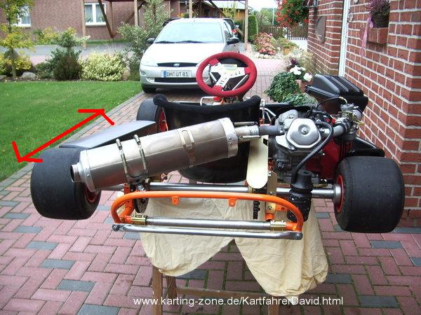

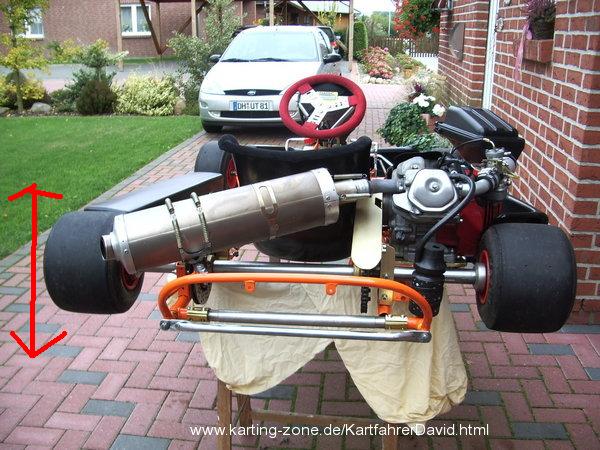

Soll der hintere Stabi verhindern, daß die Räder sich gegenseitig nach oben verwinden, folglich die schmale Kante nach oben zeigt.
Siehe Bild Stabi_hochkant.jpg (Bild2)
Oder soll damit ein einseitiges Verschieben der Achse zur Längsachse vermieden werden, dann müsste die Kante nach hinten und vorne schauen.
Siehe Bild Stabi_flach.jpg (Bild1)

Man kann damit die Härte des Stabi einstellen und muss nicht wie früher verschiedene haben (Stahl,Alu usw).
Hochkant ist er am härtesten.

Kann man das mit dem Stabi auf dem Bild eigentlich so verstellen?
Der sieht mir irgendwie durchgängig rund aus.
Bei denen, wo es definitiv geht, die sind ja eher "lineal-förmig".
