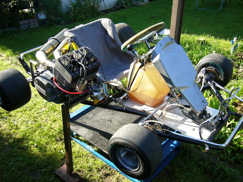

Hab auch ein Spielzeug gebaut.
Bei mir ist das Plastik aber nur demontiert. Normal gehörts da dran. Ist auch ein mach 1 mit 35er achse

@rabbit
sind das da vorn auch Hinterreifen :tongue:
Ein Muscelkart

Ich fahr JETZT nach Wackersdorf. keine zeit leider.
Wenn ich dort ein laptop mit verbindung finde evtl mehr...
Mach Dir keine sorgen wg dem Sprit. Die hab ich mir schon gemacht :tongue:
Hab die sache im Griff , jetzt.
Zum Einsatz MUSS entweder ein membranvergaser kommen(beste Lösung) oder eine schaltbare elekrische Benzinpumpe von Hardi(Batterie) ode eine Unerdruckpumpe vom Schalter.
Unterdruck nicht vom Ansaugrohr nehmen sondern einen Bohrung ins Kurbelhaus ...Gewinde rein und ein Anschluss für Schlauch.
Dat mok wi schonn ;)
Gruss Ralf
PS kein Monster. Optik täuscht. Und auch so im moment ganz lieb und zahm ...noch ;)
