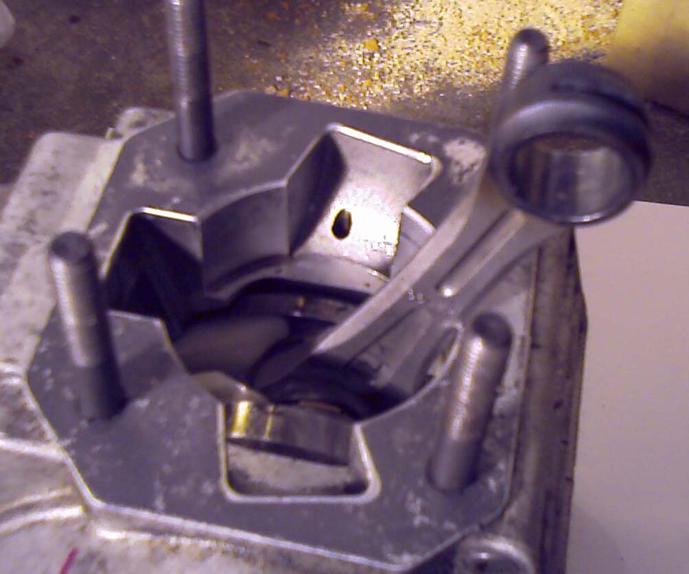

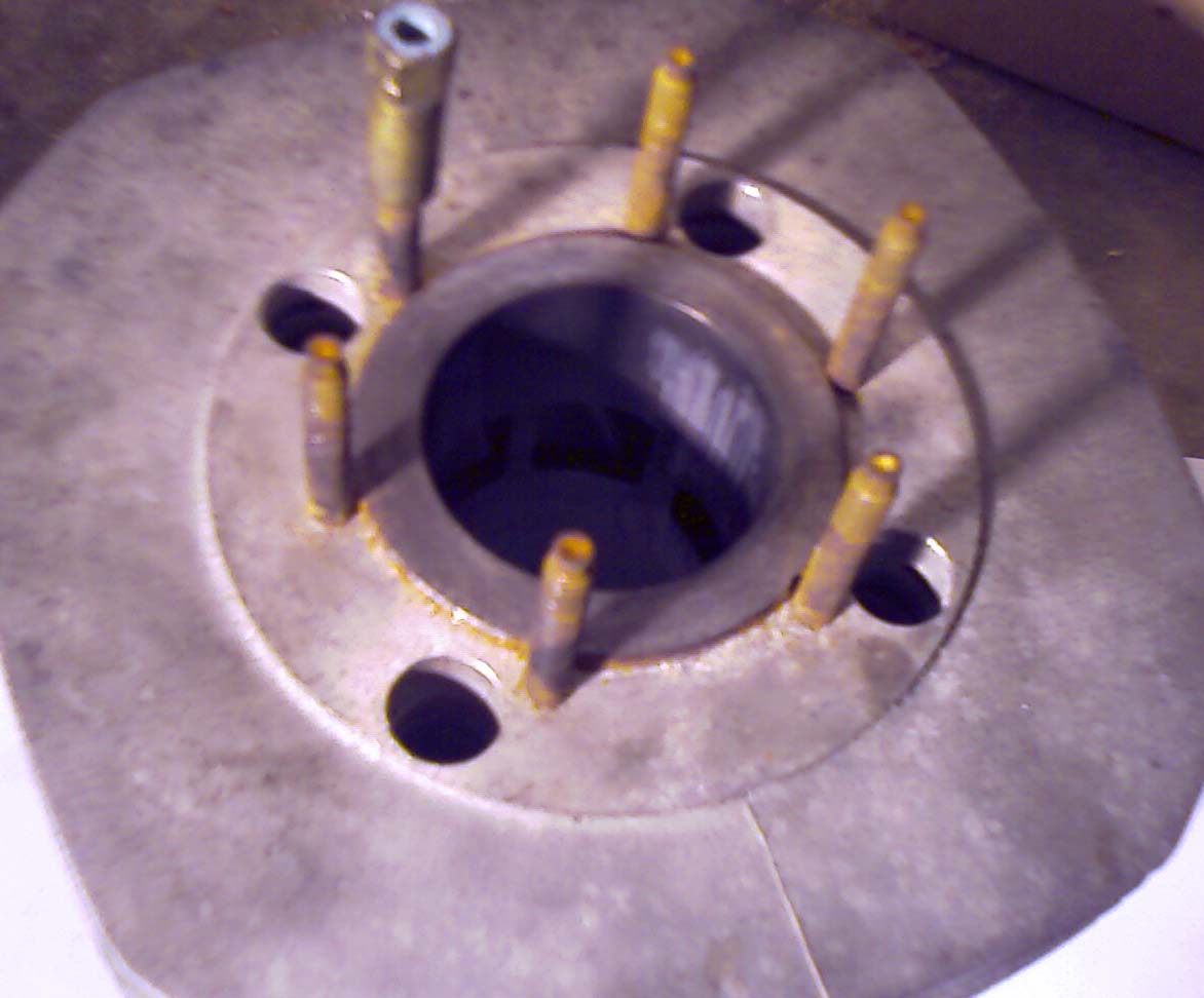

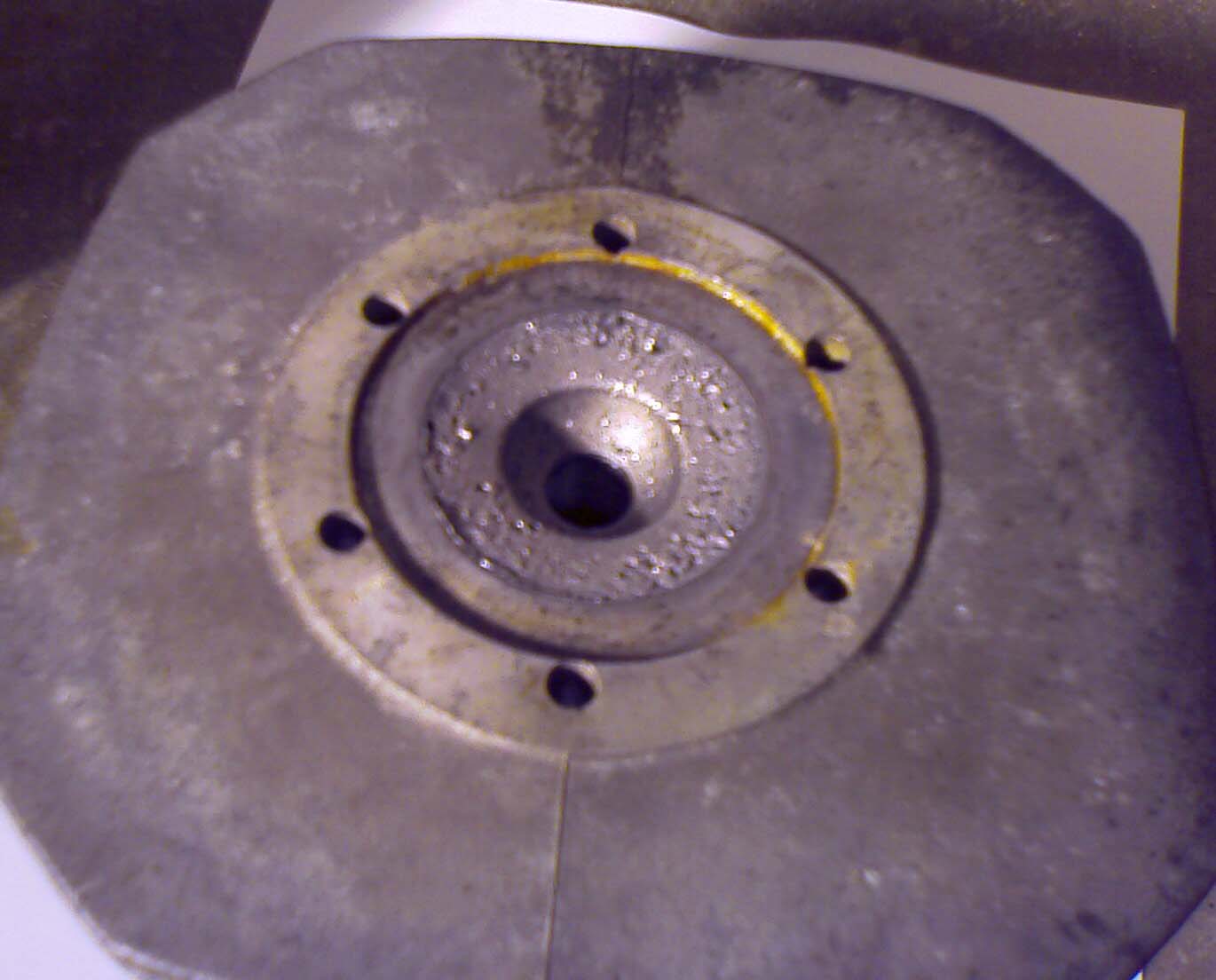

Bei meinem 352L hat sich das Pleuellager zerlegt und die Lagernadeln sind in den Verbrennungsraum gewandert und haben da einen "bleibenden Eindruck" hinterlassen :( .
Meine erste Frage:
Nicasil ... ich hab mich mal im Internet da drüber erkundigt und habe festgestellt, das die Beschichtung immer im Zusammenhang mit Aluzylindern auftritt (festere Oberfläche). Mein Comer hat jedoch eine Gußbuchse (Stahl) soweit ich das prüfen konnte (Magnet). Muss ich da dennoch eine Beschichtung aufbringen lassen oder braucht man das bei dem dann nicht oder geht das vllt sogar gar nicht?

Naja und meine letzte Frage (erstmal :) ). Mein Pleuel ist oberhalb ziehmlich Blau angelaufen. Ich denke der ist dabei zu heiß geworden !? Der wird wohl auch hin sein oder ?

Nikasil brauchste nicht, der wird so weit gehont oder geschliffen, bis die Macken weg sind und danach der Kolben besorgt. Obs Kolben und Pleuel noch gibt, weiß ich nicht. Kommt hier aber sicher noch was zu. Für mich macht das aber leider den Eindruck, daß man den Motor ganz schön lieb haben muß, um den noch zu reparieren.
