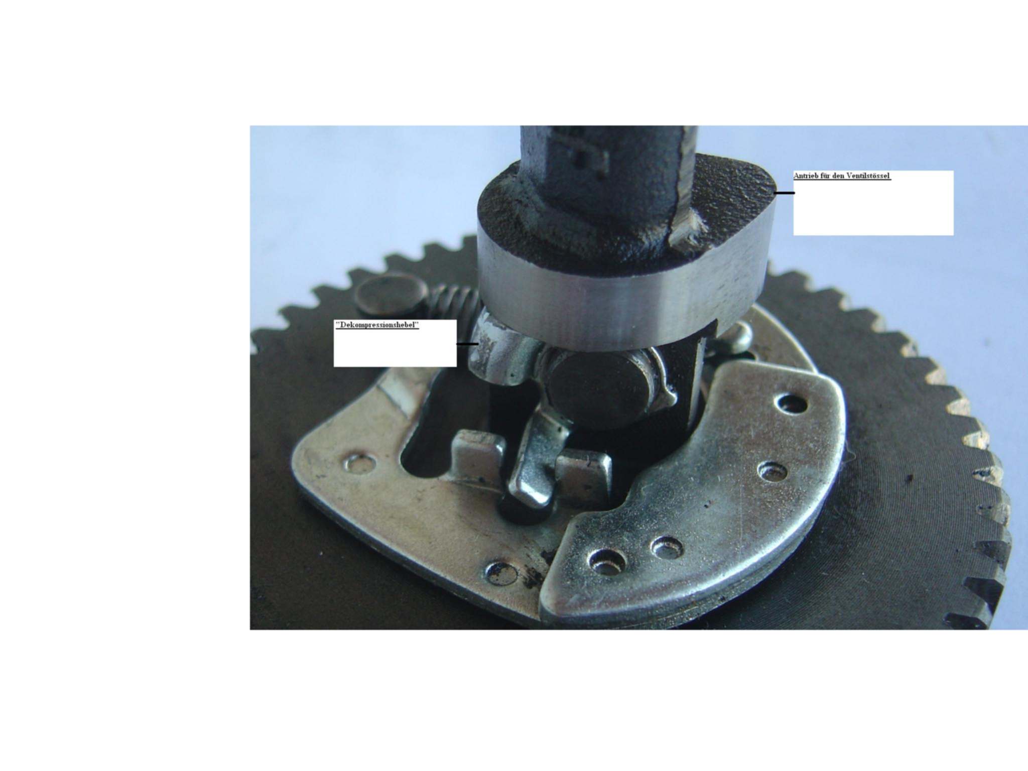

RE: Motor hat starken Rückzug beim starten
Schau dir das Bild an der Dekompressionshebel ist kleiner als der Nocken für den Stössel ,also nochmal wen das Spiel zu gross ist ,kann der Motor zwar laufen aber der Dekompressionshebel ist ohne Wirkung .

gleiches Problem
Hallo Frank,
wir hatten das gleiche Problem mit unserem 390er.
Einfach mal Zylinderkopfdeckel auf und die Kurbelwelle langsam 2x rum drehen, dann sollte beim öffnen des Einlassventils das Auslassventil ein kleines bischen mit aufmachen.
Bei uns lags am Kipphebel selbst, dieser hatte sich leicht auf dem Gewinde, auf dem er aufliegt, verkeilt. Beim laufen des Motors kein Problem, doch wehe man wollte ihn starten :O
Nachdem wir neue Kipphebel verbaut hatten hats wieder wunderbar hingehaun
Hoffe ich konnte weiterhelfen
mfg Joe
