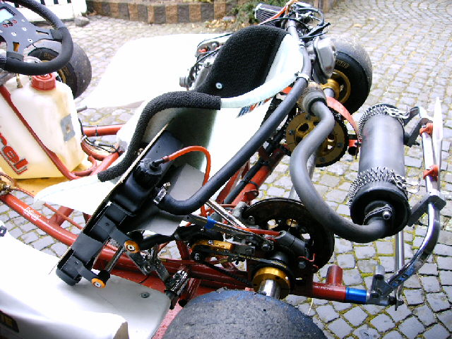

Zur Querstrebe. Glaube dir schon, das du einige schon aufgebaut hast, aber bei meinem Mach1 und auch bei meinem Freund seinem MS-Kart Chassis haben wir die Strebe extra gerade gemacht, weil sonst kein Kettenrad drauf gepasst hätte. Muss mal sehen, ob ich von dem Mach1 noch Bilder habe. Auch auch meinem jetztigem Birel habe ich ja Hondas drauf gehabt und da war es mit der schrägen Strebe verdammt eng.
Am besten, er baut einfach mal die Achse raus und schiebt einfach mal einen Kettenblatträger drauf. Dann noch ein Kettenrad (80-81 bei 219er Kette) drauf gemacht und einfach mal wieder eingebaut. Dann sieht er ja, obs passt.
Umbau auf 4 Takt

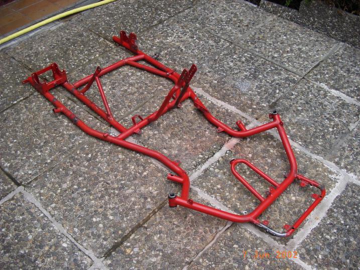

Habe leider nur noch ein gutes Bild von meinem Birel gefunden(weißes Kart). Vom Mach1 habe ich nur ein Bild vom nacktem Chassis, wo wir die Strebe schon umgeschweißt hatten.
