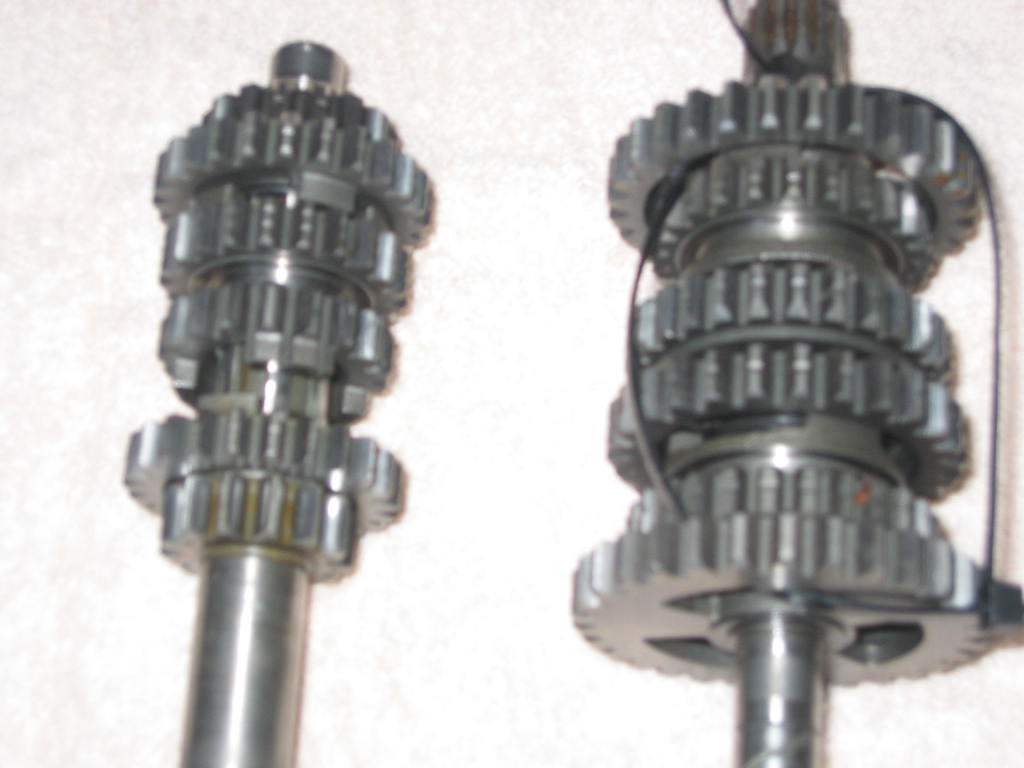

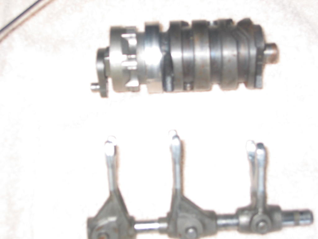

Ich will dich nicht kritisieren aber ohne das System kannst du das Getriebe er kaputt machen.
Der E-Motor der schaltet ist so eingestellt, das er nix kann strapazieren wen das Getriebe Mal nicht würde schalten, hängt der Motor und mehr nicht.
Im Getriebe ist eine schalt rolle wo ein stiften durch eine Nut läuft, und eine Fehlschaltung ist 95% das mit die rolle etwas nicht I.O ist.
Wen die rolle verschissen ist kommt es vor das die zahnräder nicht richtig auf der schalt welle verschoben werden dann hört Mann das auch
Auf die Bilder kann man ein 125er Getriebe sehen

Rechtherzlichen dank für deine Mühe, aber ich rep. seit ca. 30 Jahren Motore und Getriebe. Ist mein Beruf. Gehe mal auf meine ( ich gebe das zu Willi
) HP und dann auf 2007. Da kannst du mal ein komplettes Getriebe sehen.
Es geht darum das sich kein Getriebe unter Belastung schalten lässt, jedenfalls nicht ohne Beschädigungen. Dabei spielt es keine rolle ob es Druck oder Zugbelastung ist. Bei einer normalen Schaltung hat man es im Gefühl ob das Getriebe unter Belastung steht oder nicht. Bei einer Elektoschaltung nicht. Oder könntest du es am Taster fühlen. Ich hatte so etwas schon gebaut und ich konnte nur schätzen wann man schalten könnte.
http://www.kart-eigenbau.de/cr500lenkrcarb.jpg
Bei einem PKW ist das etwas anderes, dort kannst du bei volle Pulle auf der Autobahn runterschalten und es passiert nichts, weil er einfach nicht schaltet. Er macht das erst wenn eine passende Geschw. erreicht ist. So weit ich dieses System von Paul verstanden habe ist soetwas dort nicht mit eingebaut. Er würde runterschalten. Sofern er den Gang reinbekommt. Wenn nicht ist eben eine Schaltklaue krumm.
MFG Detlev
