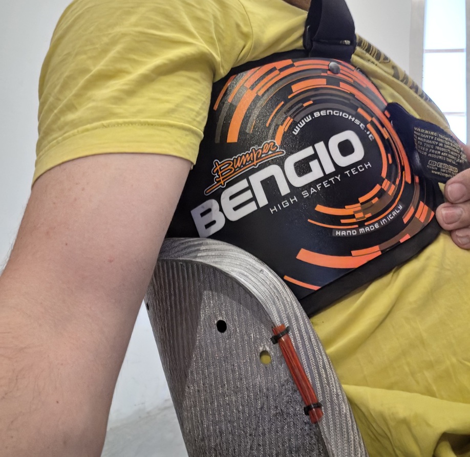

Habe gestern den Sitz getestet :-)
Mit der neuen Gewichtsverteilung 59:41 (davor 60,5:39,5) fährt sich schon einiges anders.
Die Lenkkraft ist dadurch um einiges höher, auch durch die andere Sitzposition. Nachdem ich das Lenkrad nach vor und oben gestellt habe ist es besser.
Beim Anbremsen in die Kurve rein, merkt man dass er früher rutscht. Das Einlenken ist aggressiver. In der Kurve fühlt es sich anders an....
Habe das Gefühl das es mich am Kurvenausgang leichter raus trägt. Muss aber sicher noch meine Fahrtechnik daran anpassen....
Leider war sehr wenig Grip. Daher kann ich zu den Rundenzeiten nicht viel sagen. Die Strecke war mindestens 1 Sekunde langsamer als sonst.
Vom Sitz befürchte ich leider das er nicht optimal zu mir passt.
Er ist doch einiges niedriger (2-3cm) wie mein alter NEK und auch die Seitenwangen sind ca. 1cm kürzer.
Dadurch drückt es punktuell mehr auf die unteren Rippen. Vor allem wenn der Rippenschutz beim fahren etwas rauf rutscht.
Gibt es da einen Tipp wie er besser in einer niedrigen Position bleibt?
Bild wie der Rippenschutz sitz (wenn er leicht nach oben gerutscht ist, passiert aber im fahren noch viel stärker) Unten ist aber auch nicht ganz optimal... Lg, Markus

Re: neuer Sitz (mit gutem Seitenhalt)
Ja, das Problemmit demRippenschutz habe ich auch.Etwas weiter nach unten stellen (Schultergurte) und vor dem einsteigen "nach unten zoppeln". Hat bei mir nach etwas Eingewöhnung gut funktioniert (Rippenschutz unter dem Overall).
