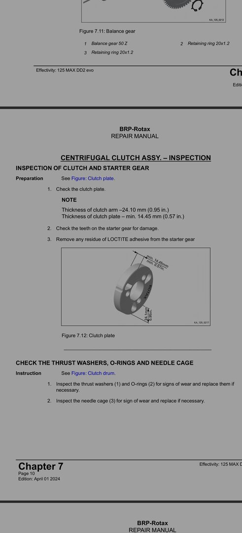

Ich habe die Kupplung jetzt mal geöffnet. Man sieht Schleifspuren, aber sonst wäre mir nichts gravierendes aufgefallen. Kann das bitte mal ein Profi beurteilen, ob das so passt, oder ob die Kupplung getauscht werden sollte?

Hi tentner,
in der Rotax Reparaturanleitung sind die Mindestwerte angegeben. Danach würde ich mich richten. Messen natürlich an den Stellen wo sich die Kupplung öffnet, also dort, wo die meisten Schleifspuren zu sehen sind.
Ich bin letzte Saison mit einer Kupplung gefahren, die meiner Meinung nach etwas abgenutzter aussah. Zumindest was ich auf deinen Bildern erkennen kann
Gruß Henry

Danke für den Hinweis, muss ich nachmessen. Wenn ich mich richtig erinnere, war das ganze auch etwas ölig (habe ich abgewischt) - kann das ein Problem gewesen sein? Wobei ich vermute, dass da wieder Getriebeöl hinkommt?

Edit: dachte erst, dass alles ok ist, aber:
Die Kupplung sieht an sich erst mal nicht so schlecht aus, aber:
Die drei Flügel der Kupplung biegen sich schon langsam auf und es ist ein Spalt zu erkennen. Erste Späne sind auch zu sehen.
Was ich komischer finde ist die ungleichmäßig Abnutzung. Sieht fast so aus (Bild 2), als wären tiefe Abnutzungsspuren auf dem Belag.
Überprüfe paralell auch mal die Rutschkupplung auf der Hibterachse. Kann auch sein, dass die beim Beschleunigen durchrutscht.
Zum Öl: Da die Kupplung im Getriebe läuft wird sie immer mit Öl in Kontakt kommen. Wenn man die Kupplungsglocke abnimmt, sollte man regelmäßig den bildenden Verschmutzungsrand im Inneren entfernen.
