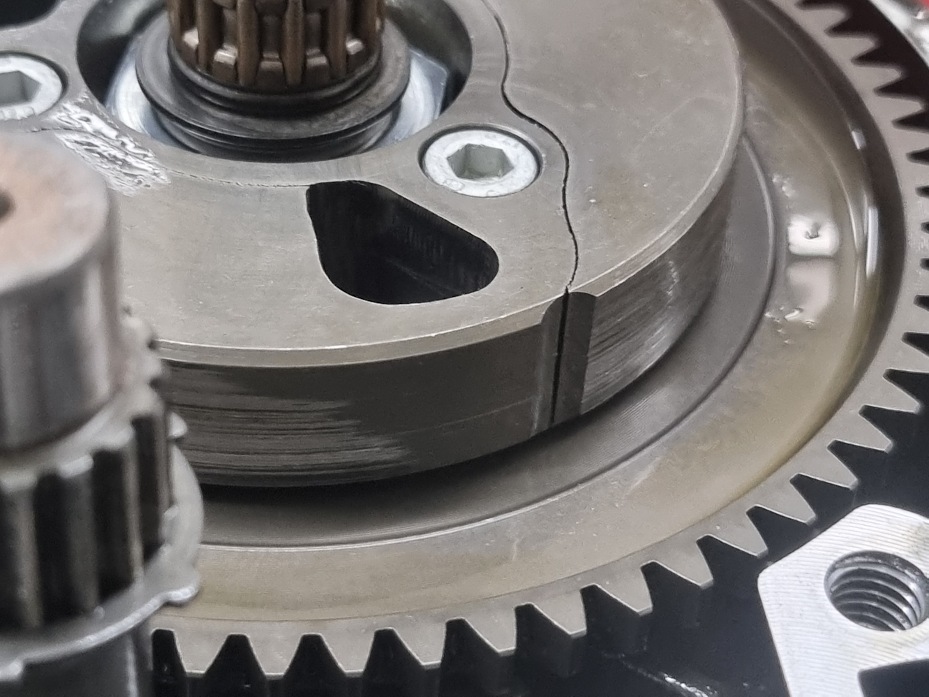

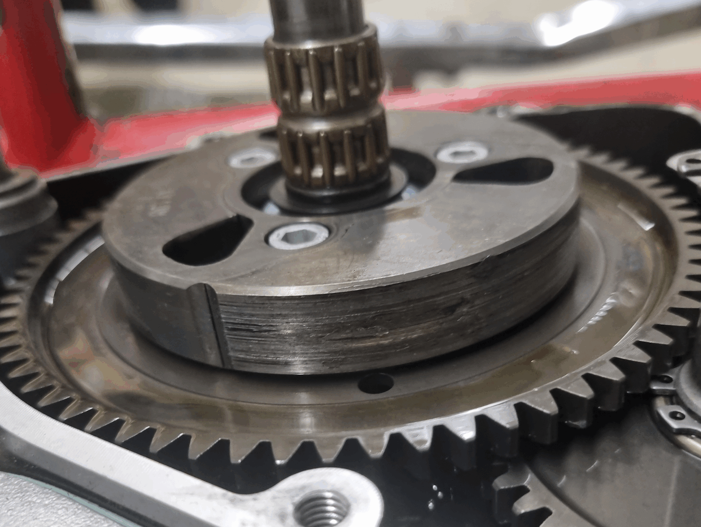

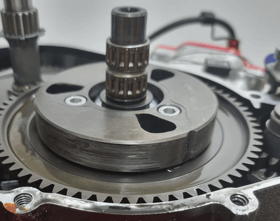

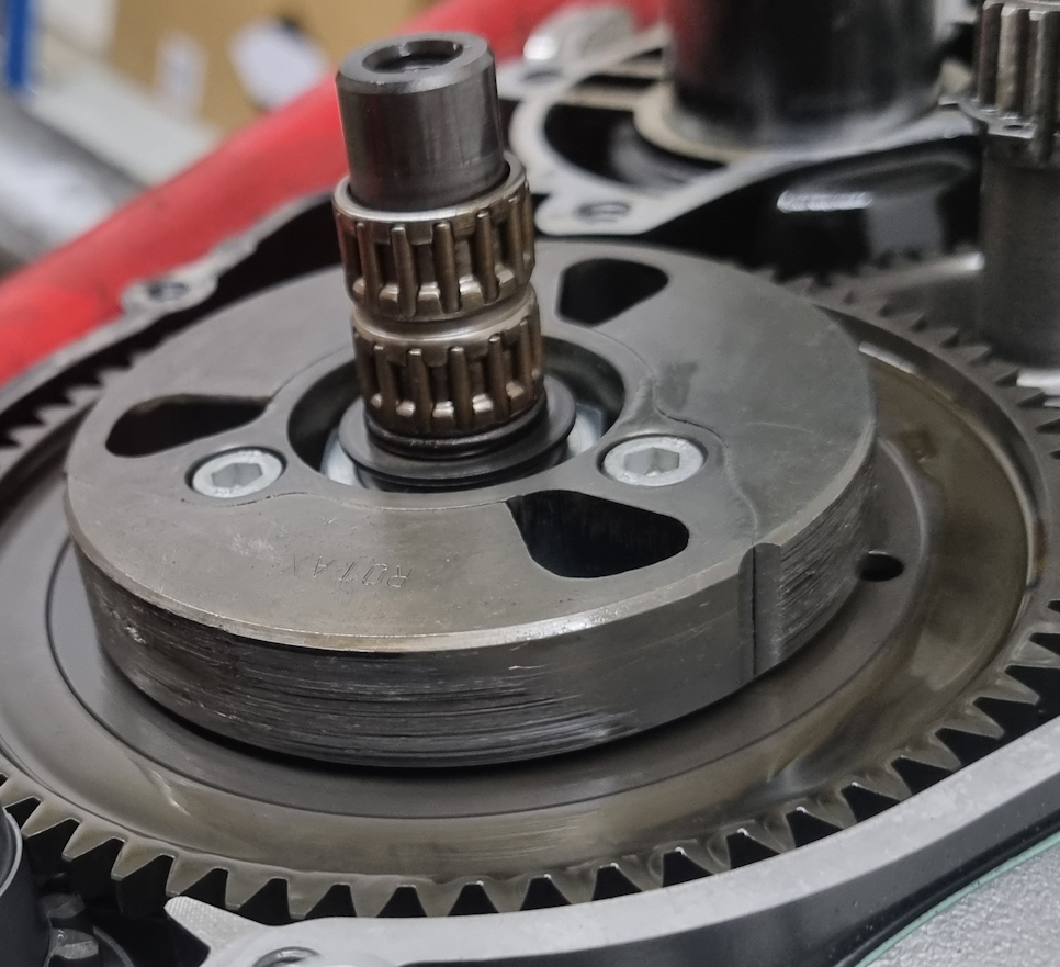

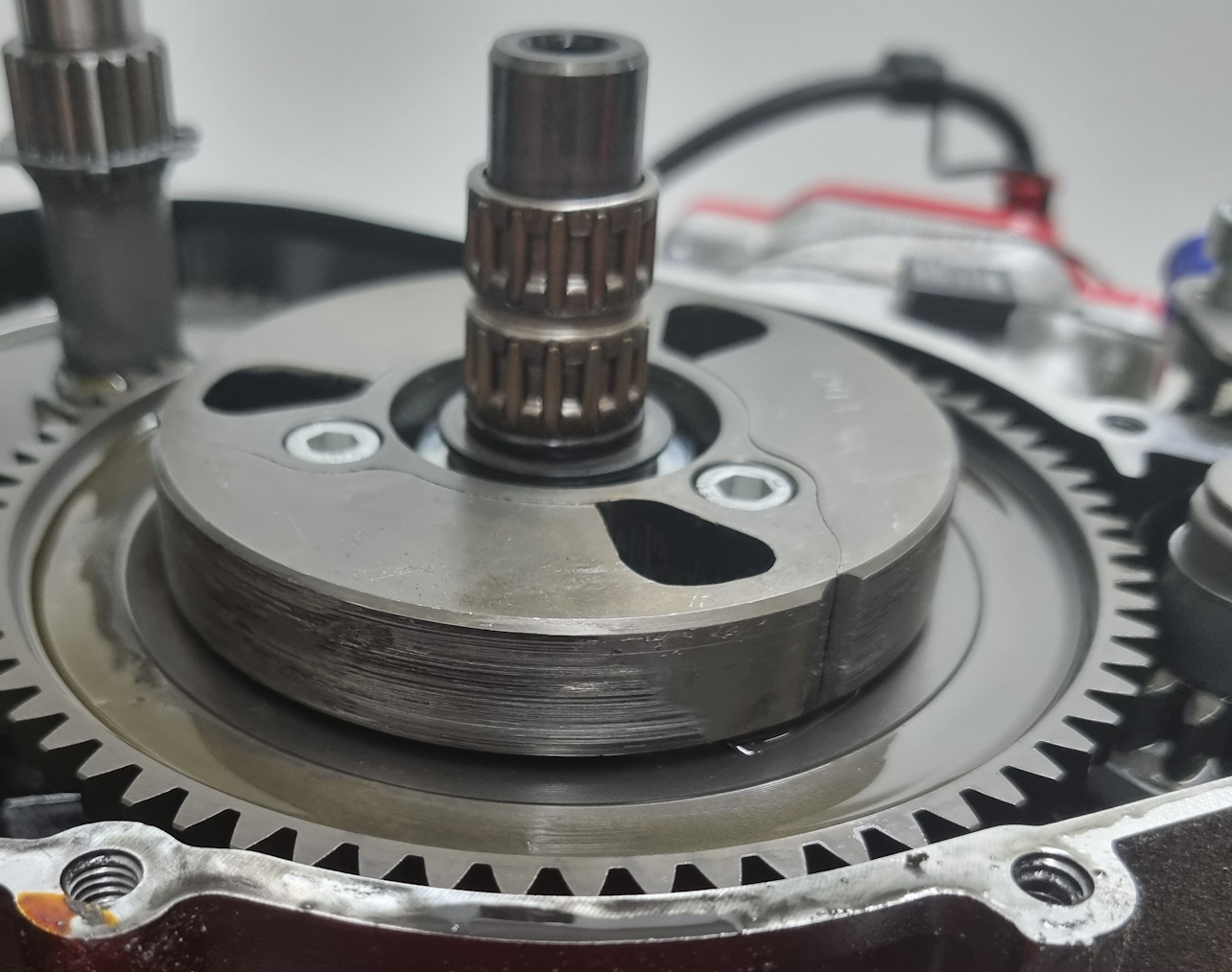

Ich habe die Kupplung jetzt mal geöffnet. Man sieht Schleifspuren, aber sonst wäre mir nichts gravierendes aufgefallen. Kann das bitte mal ein Profi beurteilen, ob das so passt, oder ob die Kupplung getauscht werden sollte?
