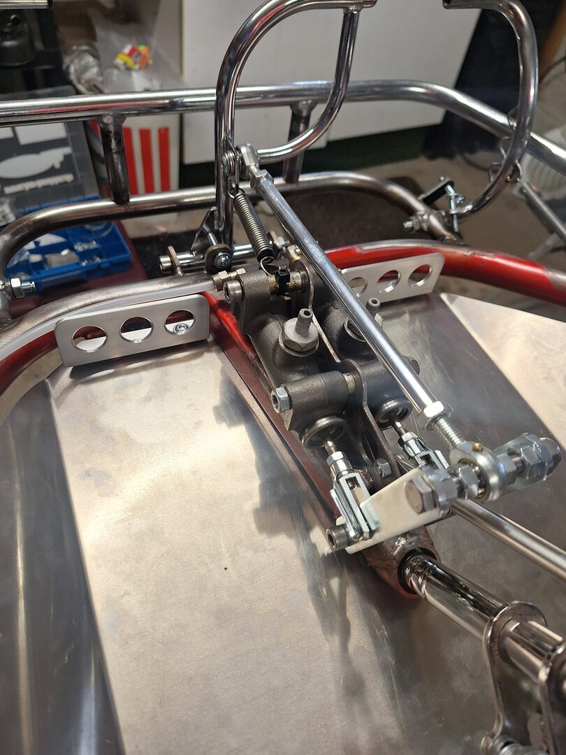

Nachdem nun auch alle Teile für die Bremsen eingetroffen waren, ging es mit der Baustelle weiter. Die Manschetten von der Ente passen in den hinteren Sattel perfekt rein, somit ist er komplett.
Ich hab mir mittlerweile angewöhnt, ältere aufgearbeitete Bremsen einer einfachen Druckprüfung zu unterziehen. Anstatt der Anschluss-Verschraubung für die Bremsleitung setze ich einen Festo Anschluss für Pneumatikschlauch. Das ganze mit Druckminderer und Manometer in der Firma an die Druckluft Ringleitung ran und mit 5bar abdrücken. Wenn das ganze dann noch mindestens 10min den Druck konstant hält, ist es später auch dicht.
Zum Glück war die Bremse hinten in sehr guten Zustand, bis auf die fehlenden Manschetten hatte ich damit wenig Arbeit, abgesehen von der langen Suche im Netz.

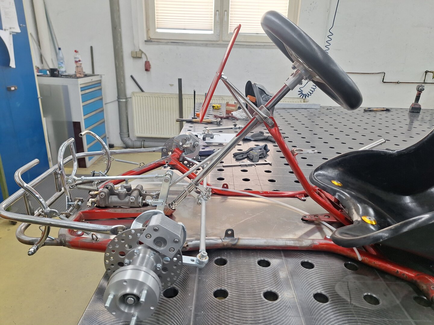

Nun ist die vordere Bremse mechanisch soweit fertig und probemontiert. Läuft alles, wird funktionieren. Da bin ich überzeugt. Jetzt kann ich dann die zugehörigen Anbauteile wie Naben, Scheiben etc alles wieder aufarbeiten.

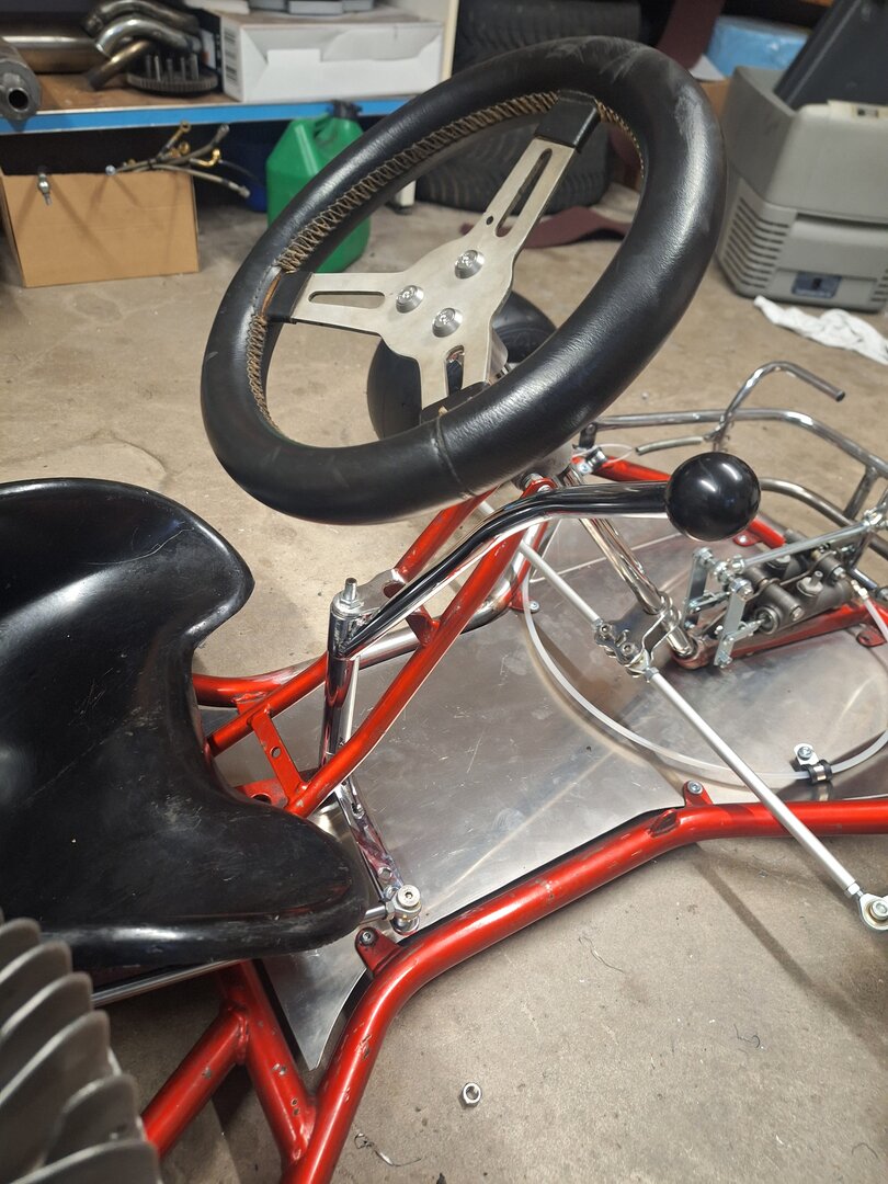

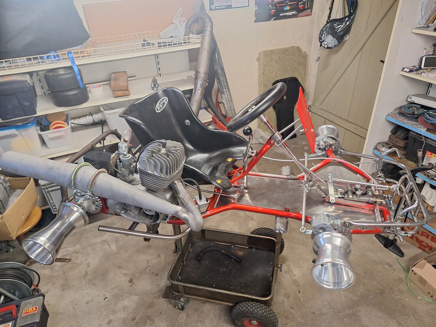

Die einzelnen Bauabschnitte habe ich nun nicht mehr dokumentiert. Also für mich schon, aber das allgemeine Intresse ist dafür ja nicht wirklich da. Für die Handvoll Interessierten hier gibts jetzt mal nen Zwischenstand vom Projekt 150ccm K-Wagen.

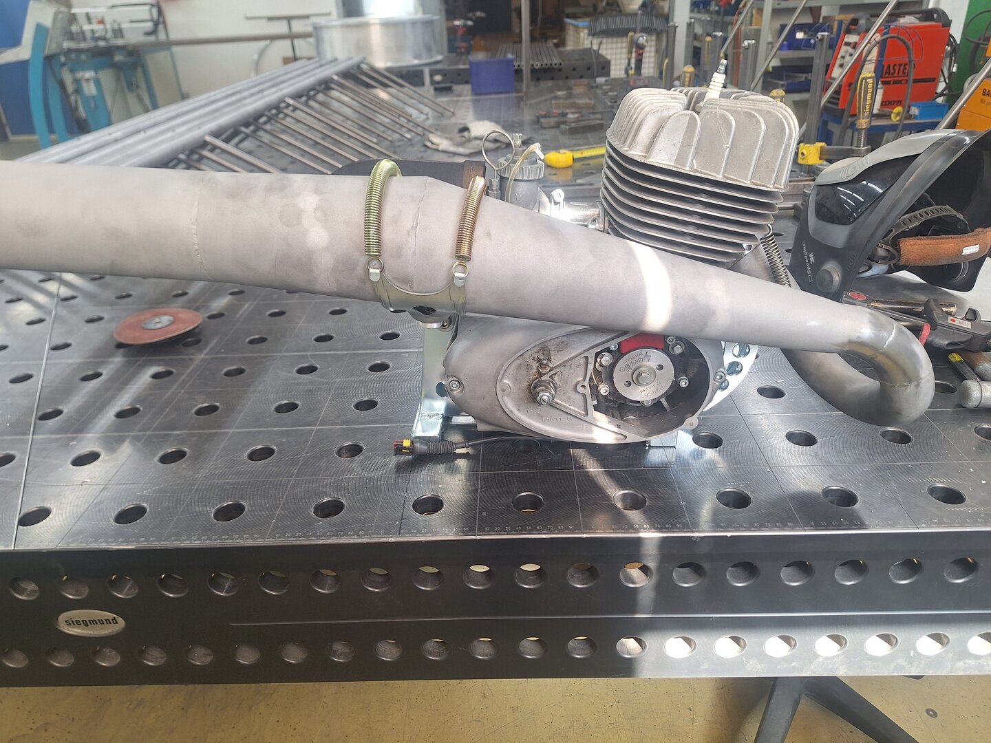

Die Umbauten sind nun alle abgeschlossen, die Schweißarbeiten ebenso. Etliche Sachen habe ich neu konstruiert und gebaut. Bremsanlage samt Pedal ist neu entstanden. Der Schalthebel neu gebaut. Auspuff ist fertig geschweißt und bereit zum lackieren.
Zwischenzeitlich waren diverse Anbauteile in der Galvanik zum Glanzverzinken und Bremspedal und Schalthebel haben neuen Chrom bekommen. Der Sitz ist eingepasst, die noch fehlende Halterung für Benzinpumpe und die Lenkanschläge habe ich die Tage noch verschweißt. Eine neue, reglementkonforme Heckstoßstange habe ich extern in Auftrag gegeben, wird die Tage wohl auch fertig. Eine vordere Nummerntafel Halterung mit integrierter Lenksäulenstütze hab ich letzte Woche noch gebaut. Jetzt nehm ich zeitnah das ganze Auto wieder auseinander und der Rahmen geht weg zum pulvern.
Mittlerweile steckt schon ordentlich Geld in dem Projekt, dafür gäbe es auch schon nen ordentliches Schaltkart. 🤷🏻♂️ Aber das hat halt nicht den Charme, eines schönen Oldtimers 😅
