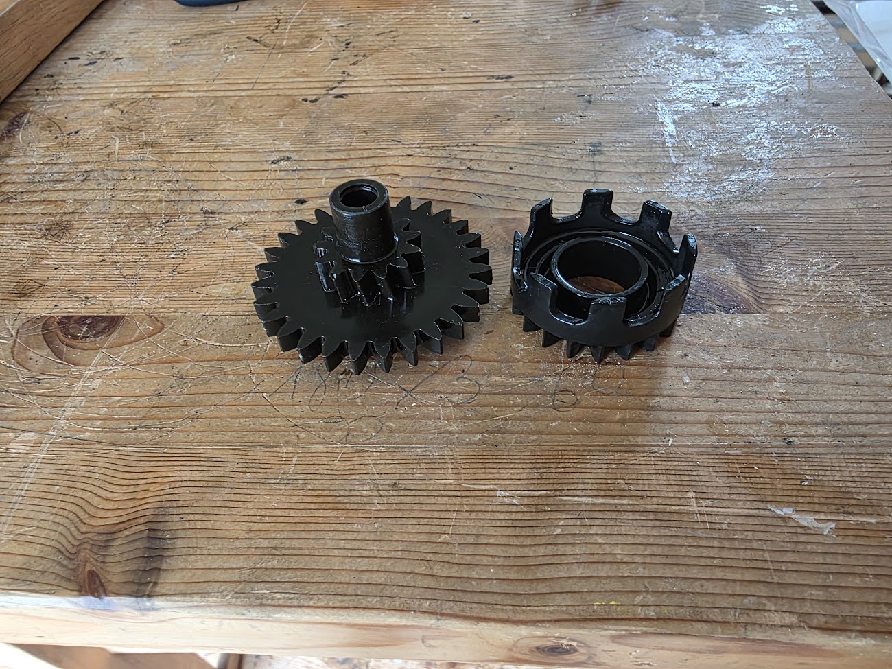

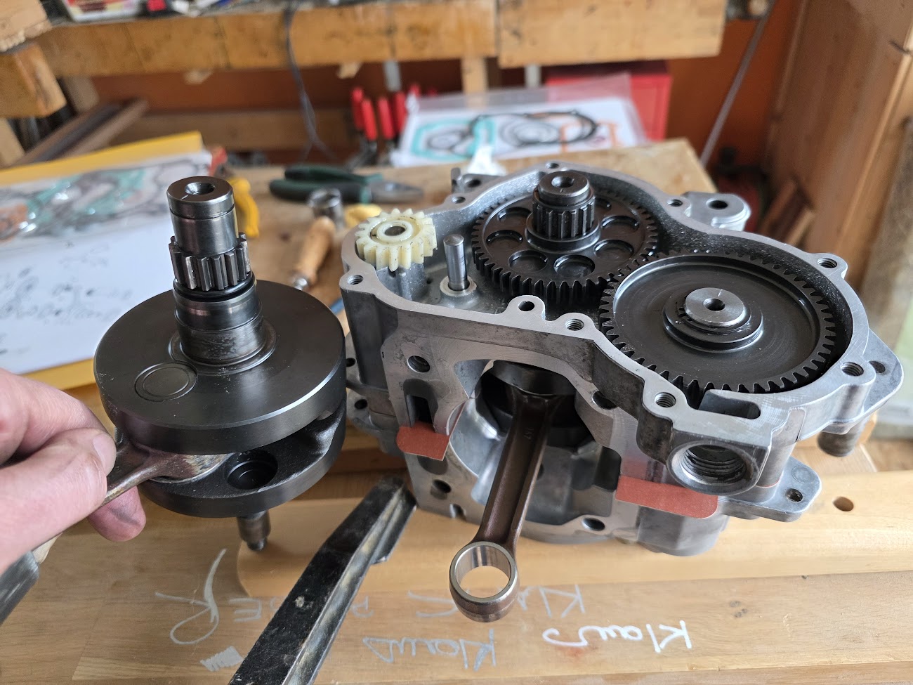

bei mir ist es genau umgekehrt, ich habe nach Pleuellagerschaden in meinen Max Senior Motor eine alte Kurbelwelle mit langer Verzahnung verbaut und stehen jetzt auch beim Zusammenbau des Wasserpumpen Antriebs an.
Gibt es einen anderen Zahnradsatz für den Wasserpumpen Antrieb mit der alten KW den den ich hier verwenden kann? Oder muss die KW wieder raus und ich benötige eine neue KW mit kurzer Verzahnung?
Danke schonmal vorab für Eure Ratschläge.
