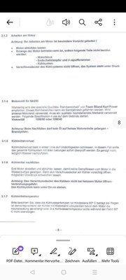

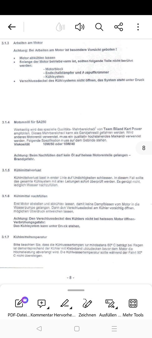

Hallo in der Bedienungsanleitung von Biland
Steht 10W50 oder 10W40.
