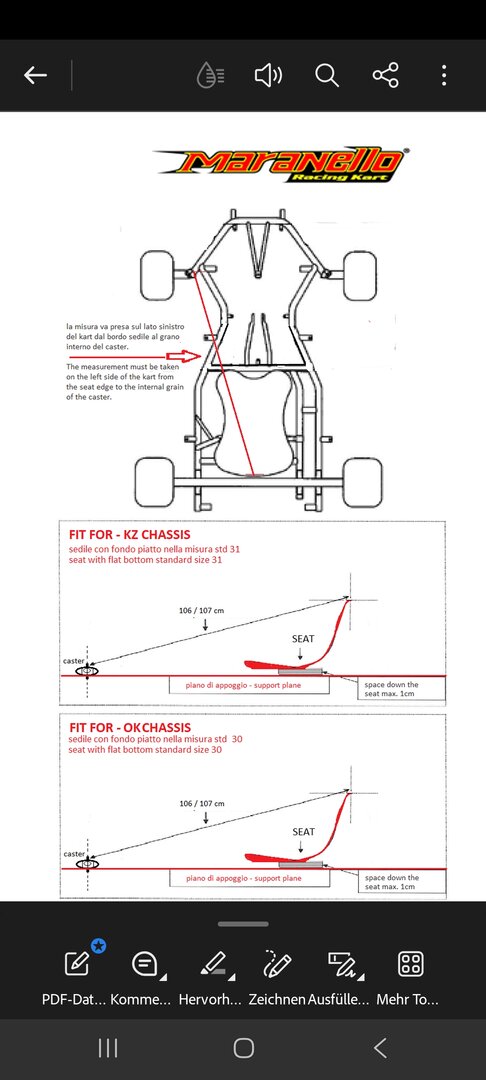

Ich hätte eine verständnisfrage. Sollte ein schwererer fahrer näher an der hinterachse sitzen für die optimale balance im vergleich zur OEM Position?
Ich habe ein maranello dd2 mk3 chassis, da sollte der sitz ca 106 bis 107cm ab der vorderachse verbaut werden. Leider wiege ich 78 bis 80kg und muss den etwas grösseren sitz verbauen (greyhound r1 gr 33). Würdet ihr auf die originalmasse gehen? Hab mal gehört, dass für einen etwas schwereren fahrer im dd2 der sitz bis Anschlag auspuff/halter montiert werden sollte...
Und letzte frage... mit dem harten maranello chassis und dem weichen greyhound, würdet ihr die 2 sitzstreben ebenfalls verbauen?

Hier mal noch was ich von maranello gekriegt habe.
Denke 1 bis 2 cm weiter nach hinten machen bei 80kg sinn?
