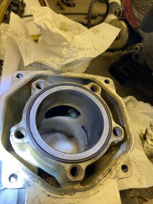

Hallo zusammen und danke für die Aufnahme,
Nach längerer Abstinenz habe ich mir wieder ein Kart zugelegt. Es handelt sich um ein Kart Republic Chassis mit einem Rotax Max Senior Motor. Der Motor ist schon eine etwas ältere Baureihe und Soll angeblich ca. 16 Stunden drauf haben, davon 4 vom Vorbesitzer. Allerdings hat der Vorbesitzer mir auch klar gesagt, dass er mir die 16 Stunden nicht garantieren kann.
Ich habe den Motor heute mal geöffnet und würde gerne eure Meinung zum Zustand hören. Was haltet ich von den Dunklen Stellen am Kolben unterhalb des Kolbenrings? Was macht das Pleuel für einen Eindruck auf euch?
Ich werde evtl. demnächst noch entsprechendes Messwerkzeug bestellen und alles ausmessen.
Schonmal danke für eure Meinungen und Grüße,
Matthias

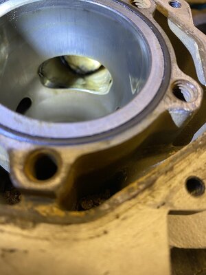

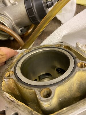

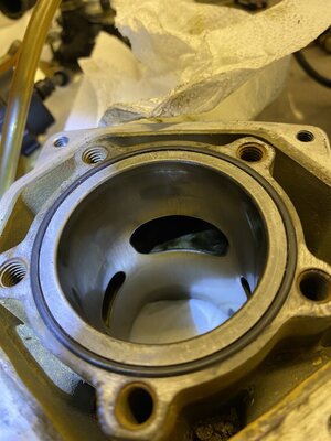

Hier noch die Bilder vom Zylinder. Auf den Bildern ist es schlecht zu erkennen, aber je nach Blickwinkel kann man den Kreuzschliff noch recht gut erkennen.
Wäre super wenn ihr mir eure Einschätzung dazu geben könntet.

Mir geht es aber jetzt auch um die Beurteilung der Teile. Klar kann man von Fotos nur spekulieren. Aber vielleicht kann man eine Aussage darüber treffen
1.) ob das Kolbenbild normal aussieht (vor allem die dunklen Spuren unterhalb des Kolbenrings)
2.) ob die sichtbaren Spuren im Zylinder im Rahmen sind.
3.) ob es optische Anhaltspunkte darüber gibt, dass das Pleuel am Ende ist (Verfärbungen)
4.) ob euch irgendetwas sonst direkt ins Auge fällt.
Ich habe leider keine Erfahrung und möchte für die Zukunft lernen um solche Dinge beurteilen zu können.

Mich würde aber immernoch eine Einschätzung zu den Fotos interessieren. Was sagt ihr zu den Spuren am Kolben? Sind das schon starke Schleifspuren und sind die dunklen Stellen unterhalb des Kolbenrings normal? Wie sieht der Zylinder für euch aus….
