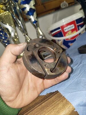

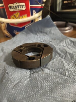

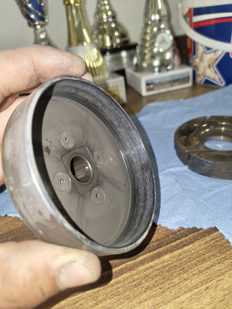

Hallo Kartfahrer, ich hätte eine Frage zur Kupplung des Iame x30. Ich habe vor kurzem ein zweites Kart mit einem x30 gekauft. Das Alte läuft ohne Probleme, aber das Neue macht nur Probleme. Aktuell habe ich das Problem, dass ich einen extrem hohen Kupplungsverschleiß habe. Nach dem Kauf habe ich nach 3 Stunden denn Kupplungsbelag gewechselt und mir dabei nichts gedacht, aber nach nun nur 3 weiteren Stunden ist der Belag bereits wieder ab. Hatte jemand von euch bereits ähnliche Probleme mit der Kupplung gehabt und könnte mir weiterhelfen, denn ich habe keine Lust jedesmal eine neue Kupplung zu verbauen, die ein halbes Vermögen kostet.

Mach mal bitte Bilder.
Habe da so eine Vermutung.

Meine Vermutung wäre die Kupplungsglocke.
Orginal Iame Kupplung
Irgendein Nachbau
Irgendein Nachbau

Kupplung und Glocke erneuern sollte eigentlich Abhilfe schaffen.
