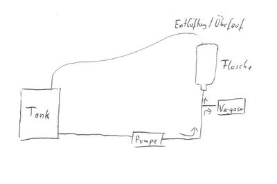

Ich habe mir überlegt folgenden Versuchsaufbau zu machen: Ich baue eine Flasche mit einem T-Stück in die Zuleitung des Vergasers. Die Flasche ist natürlich belüftet. Wenn die Pumpe genügend Sprit liefert, sollte sie parallel die Flasche füllen. Sollte die Pumpe in irgendwelchen Betriebszuständen nicht genug Sprit liefern, so würde der Vergaser aus Schwerkraft aus der Flasche bedient und die Flasche würde sich entleeren. Wenn die Flasche immer voll ist und sogar Sprit über den Überlauf zurück in den Tank fließt, liegt es schonmal nicht an der Pumpe oder am Unterdrucksystem.
Was haltet ihr davon?

4) Ich vermute, dass im aktuellen Versuchsaufbau kein Sprit mehr in die Schwimmerkammer gefördert wird. Drücke gehen im Regelfall den Weg des geringsten Widerstandes.
5) Etwas Sprit im Luftfilterkasten ist normal. Zu viel ist ein schlechtes Zeichen. Beim Herumtuckern im Stand oder auf engem Platz aber nachvollziehbar, da der Ansaugtrakt ausserhalb des optimalen Arbeitsfensters betrieben werden.
