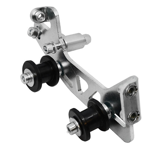

Ich habe einen gebrauchten CRG Puffo Honda GX35 für meine Tochter (4) gekauft. Die Kettenspannung gemessen oben zwischen Antriebs- und Kettenrad betrug über 30mm. Der Motor oder Hinterachse lassen sicht nicht verschieben.
Es ist ein solcher Kettenspanner verbaut:
Der Kettenspanner selbst, war praktisch schon am Anschlag. Habe nun mit dem unterem Rädchen auf 15mm eingestellt, was sich deutlich besser anfühlt. Nun ist der Antrieb viel lauter, da das untere Rädchen mehr belastet wird, und bin deshalb nicht mehr sicher das richtige zu tun. Mache ich die Einstellung so richtig? Habe leider kein Handbuch...

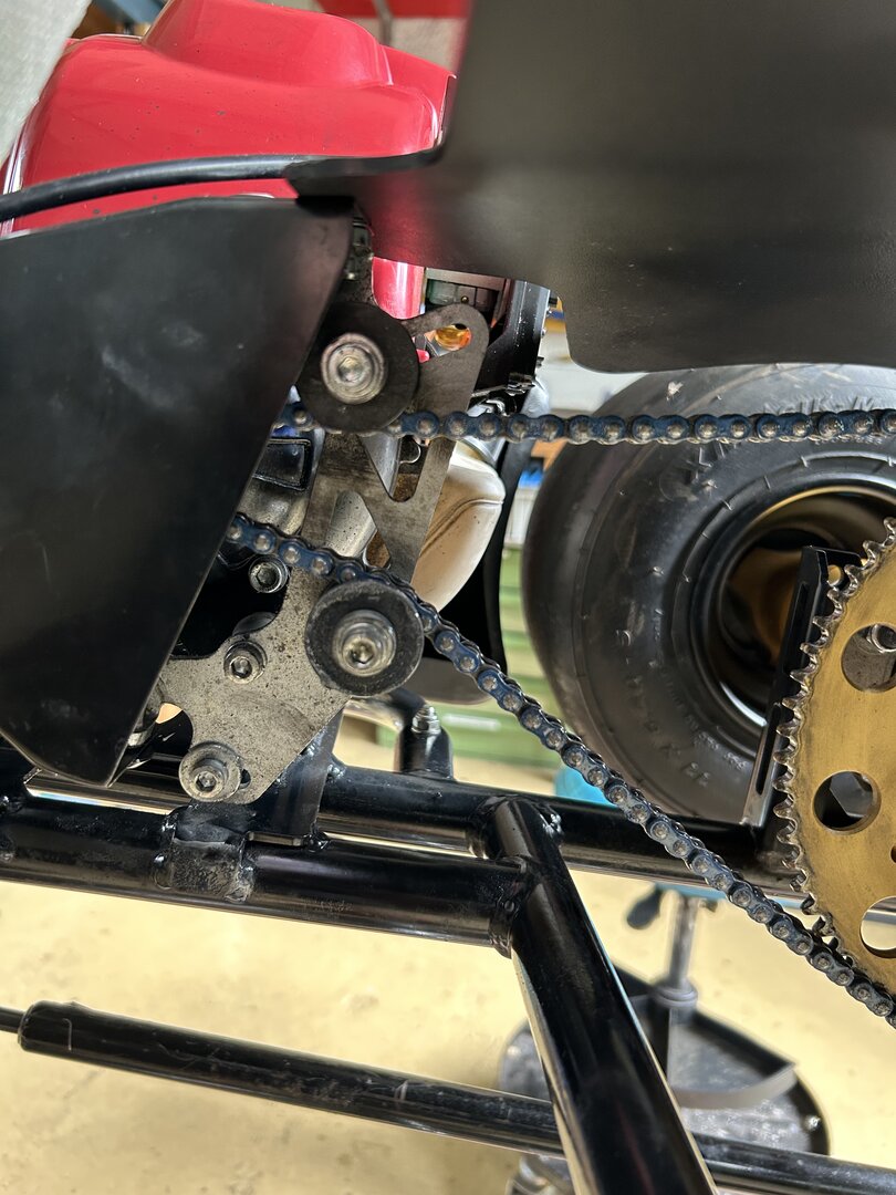

So sieht das jetzt im eingebautem Zustand aus.

Wenn der Spanner schon am Ende des Langlochs ist, nimm doch eine kürzere Kette.
Er sollte nur leicht mitlaufen und die Kette sollte auch schön mittig aufliegen.

Vielen Dank für meine Antwort. Gute Idee, kann ich natürlich machen, einfach ein Glied rausnehmen.
Meine Frage war eher, ob ich mich nun sorgen machen muss, da der Antrieb nun lauter ist? Spiel ist oben an der Kette auf 15mm anstatt vorher 30mm. Bei 30mm "slackte" die Kette beim fahren ganz schön rum... Ich schaue auf jeden Fall nochmal nach dass der untere Spanner nicht zu fest mitläuft.

So, meine Tochter hat auf dem Vorplatz eine 10min Probefahrt gemacht. Die Kette schaut so viel besser aus im Betrieb. Denke ist erledigt soweit, werde aber mal probieren ein Glied zu kürzen.
